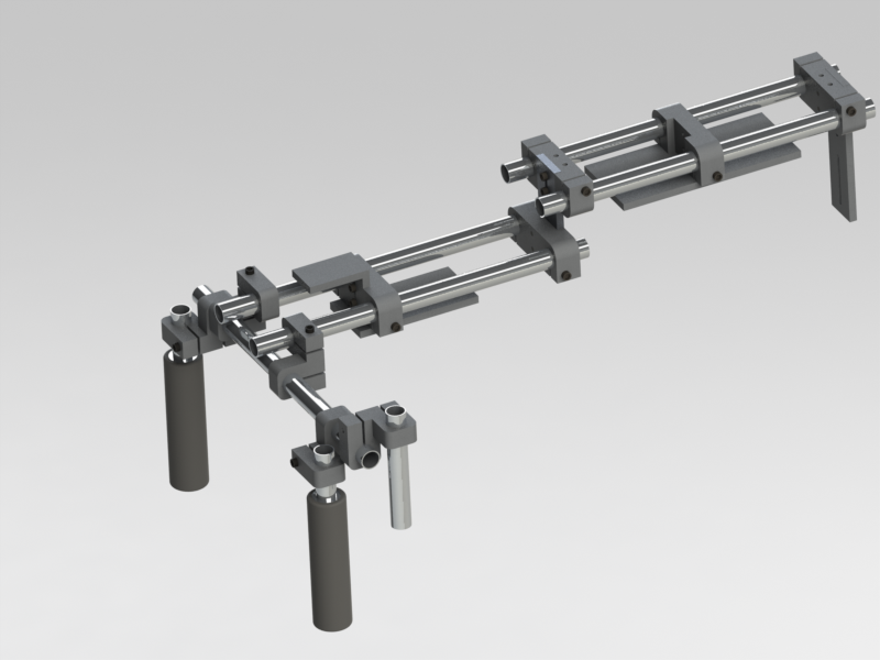

電腦製圖後就是開始關鍵零件製作,車洗加工後噴上黑色的平光黑噴漆

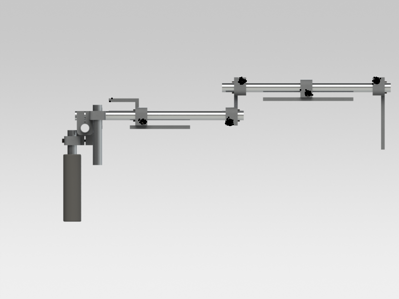

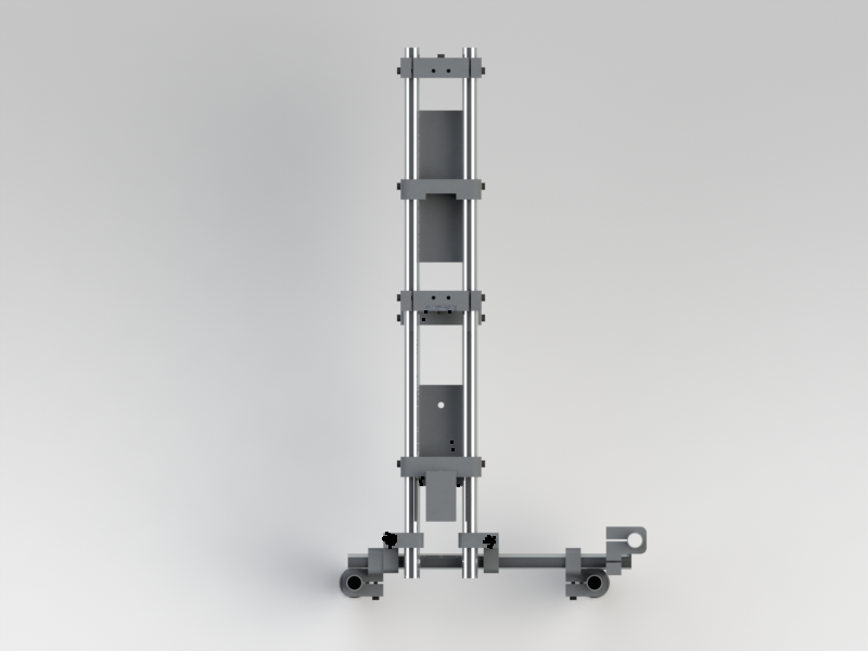

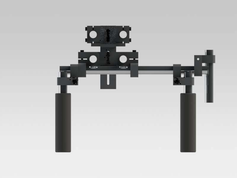

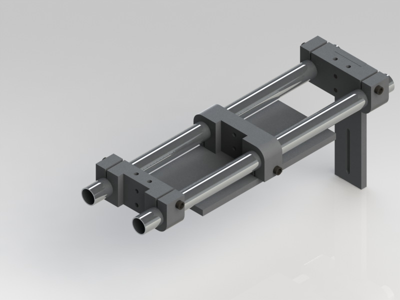

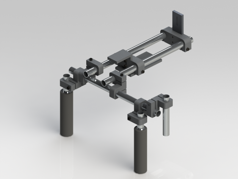

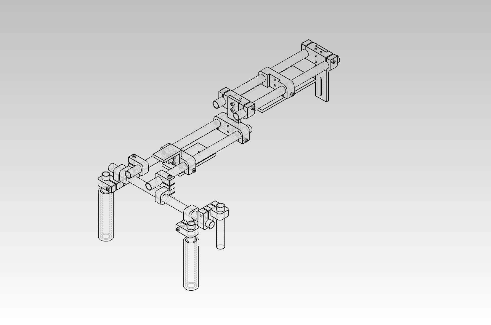

14.主要零件圖
![](http://www.canonfans.biz/data/attachment/album/photo/Mon_1201/19089_226e1325835502063e6e2d0a8da7e.jpg)
