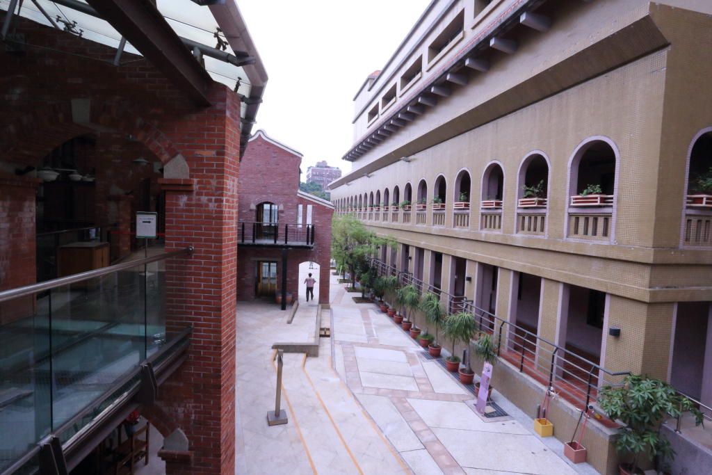

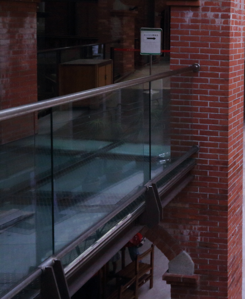

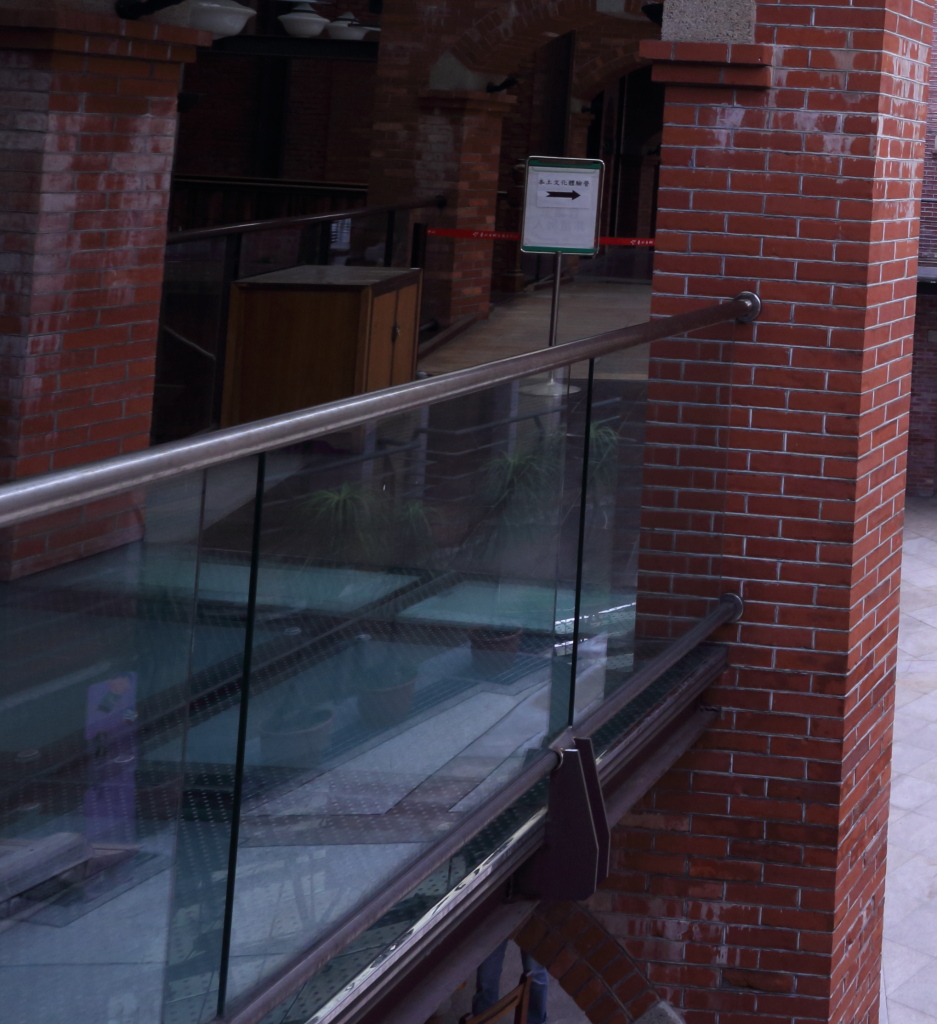

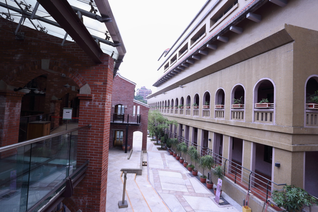

以下是我的測試 5DIII+17-40L  根據汎焦公式
http://www.canonfans.biz/read.php?tid=132597
17mm  F11 汎焦點為0.87m 景深會從0.44m到無窮遠都清楚
和F22 拍的做比較
對焦點都在最近的紅柱子上距相機約1公尺 這樣應符合汎焦的公式
F11
F22
F11 近端
F22 近端
F11 遠端
F22 遠端
以上比較可以看出運用汎焦公式只用F11可以做到像F22 全都清楚的照片且畫質又不會因F22造成畫質減損嚴重
