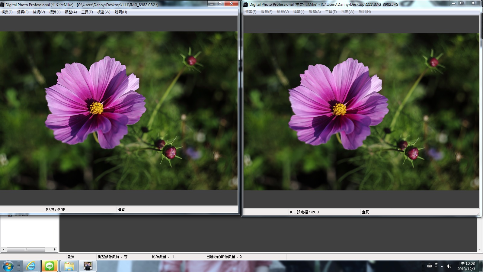

發表於 2013-12-3 10:17 | 顯示全部樓層
回 danny2653 的帖子
左圖為RAW未轉檔前
右圖為銳利化(+10)轉JPG,  儲存設定/影像品質10,影像輸出解析度350dpi
 樓主| 發表於 2013-12-3 11:20 | 顯示全部樓層
回 danny2653 的帖子
danny2653: (2013-12-03 10:17)
DPP對於RAW檔處理銳化有幾個地方可以設置,
1.非銳化濾鏡(也可以直接選成銳利度),這裡有三個參數
  強度-----這是設定後免兩個參數要作用在照片中的強度,也可說是作用效果的大小.
  精細度---這是對於銳化區域大小或可稱為細節計算範圍大小的設置,越大表示會有粗糙感越大.
  臨界值---翻譯上大部分人看不懂,就語意上來說,這是要對多大的差異度鄰近像素來調整的一個界定值,
           越小表示差異小的像素都要做處理,可是相對也會造成照片顆粒越粗化,
           設在0-2是很容易造成粗糙感,設在3以上是比較合理的!
