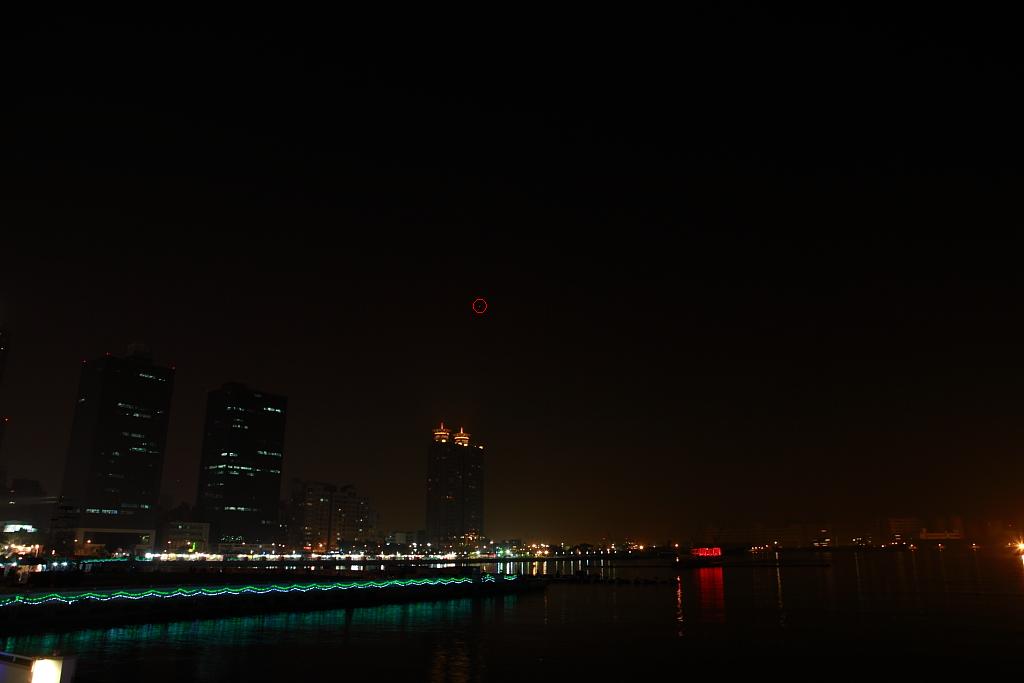

首先說明一下,真的不好意思!
我已爬了文了,通常都是說用dpp或LR轉jpg後就會變好
不過我試了,還是沒有用,燥點還是有
再繼續爬文後,發現有前輩留下的網址,剛好是前一版的canonfans
http://forum.canonfans.biz/viewt ... &sid=on0HLo
但此網址失效
(也有把forum→www,還是失效)
所以來此跪求方法解決…
請知道的大大幫幫忙
謝謝唷!
附上一張燥點的照片(每一張都是同個位置,又因為在中間所以很在意!!!)
畫質會很怪,是因為用小畫家畫紅圈…儲存後出來的照片就變這樣= =
ISO100  F6.3  1"S

發表於 2011-2-23 04:31 | 顯示全部樓層
要不要考慮先用拍白紙,存除塵資料紀錄
然後用DPP移掉
不知道是不是入塵了[s:11]
 樓主| 發表於 2011-2-23 04:47 | 顯示全部樓層
回 1樓(夕渝) 的帖子
此方法也用過了…
還是沒用說!
發表於 2011-2-23 05:58 | 顯示全部樓層
相機本身就有除燥點的設定,在自定義選項菜單裡,不妨仔細找找,缺點是,曝光多久就要等多久的時間來除燥!
發表於 2011-2-23 09:24 | 顯示全部樓層
photoshop  仿製印章
發表於 2011-2-23 09:57 | 顯示全部樓層
看了您的說明不禁產生一個疑問
噪點會在同一個地方產生嗎??
有請前輩釋疑
以下是個人亂亂猜
會不會是您的感光元件出問題了?
我是覺得噪點應該不會在同一地方出現,
而入塵應該是黑的而不是亮的
要不要考慮送檢一下??
 樓主| 發表於 2011-2-23 22:02 | 顯示全部樓層
回 3樓(ryan83) 的帖子
這個方法想說跟在dpp工具箱裡的"進階調整"修改是一樣道理才對
這樣的話也試過了,一樣沒辦法解決…
不過還是很謝謝你提供方法
或許其他大大遇到的情形可以解決!
 樓主| 發表於 2011-2-23 22:07 | 顯示全部樓層
回 4樓(jamesshing) 的帖子
謝謝提供方法~
但~
我的電腦等級不好…
如果一次修改約10張10多MB的圖檔時
就要重開機一遍…
 樓主| 發表於 2011-2-23 22:15 | 顯示全部樓層
回 5樓(Jawe) 的帖子
確實是同一個點有"紅點"!
你可以將滑鼠指標放在上面那張圖的紅點上
在用滑鼠中間滾輪往下滑,你就能發現煙火的那張圖一樣的位置上有紅點!
還有我也是認為是感光元件出問題了!
如果沒辦法解決的話
會考慮送修~
只是不知道高雄這間新開的"佳能"能不能修
不想在彩虹先進修…
發表於 2011-3-8 20:09 | 顯示全部樓層
如果都在同一個點 可能是感光元件的壞點~~~
