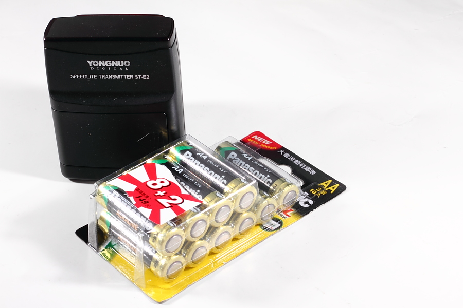

個人基本上比較想買原廠的
但價格、電池方便性、觸發角度等
讓吾暫時選擇[永諾]的...
星期五上午下單,星期六下午到貨
晚上拍比較會有開箱光的 FU
內容物
外盒
說明書、攜行袋
主體
暫時先用一般、舊充電電池,看情況再換[低自放電]的
橫拍
直拍
剛小試用一下的感想
回電很慢,就算裝上[低自放電],還是跟不上[慢速連拍],[高速連拍]就更別提了
當初會想買這東西,就是因為[7D/無線離燈閃]是需要開啟[內閃]去觸發的
雖然是可達到[3P/s],但因為[內閃]多少是吃[7D]內的電,連續拍攝時還是會出現[等待充電訊息]
使用[580EX II]去觸發是可以達到[8P/s],但光想要再搞一條[OC-E3]就覺得不划算,外加不想線一堆
結論暫時[永諾]還是無法滿足吾的個人需求..

 樓主| 發表於 2011-3-13 16:32 | 顯示全部樓層
回 2樓(snaker38) 的帖子
就我個人也覺得很莫名其妙的
因為一拿到手,按[測試鈕]時<---類似[580EX II]上的[充電指示燈]
就發現有點小慢(2-4s),等裝到[7D]上實拍後,才發現真的很慢...
[580EX II]、[CP-E4]都是燒了各一組
急著用,又再先買了一組,修好後就各兩組了
但全加起來,也沒有您的機身來的貴...
回 3樓(MaomaoChen) 的帖子
學別人的梗,[外閃]放在箱子內,然後使用[無線離燈閃]即可
回 4樓(kuonono) 的帖子
看每個人的使用習慣,如果習慣一張一張拍的話
跟原廠比起來,[永諾]有價格(50%)、電池方便性(3AA還是簡單取得)、觸發角度廣(看網站測試是如此)等
但是吾需要[高速連拍],外加暫時用到[1900mAh/低自放電]
回電速度頂多只是[1P/s],後面的根本無法觸發[外閃],所以對我而言很不實用...
回 5、6樓(老賴大218) 的帖子
所以吾還是乖乖的等購入原廠的吧...
小的住台北市
是可以借你測試啦,只不這星期就可能要上場實用
外加也可能會入手原廠二手了,下星期再約時間、地點吧

 樓主| 發表於 2011-3-13 16:59 | 顯示全部樓層
回 8樓(max660122) 的帖子
吾試用時是可以的
因為用[7D內閃]、[580EX II]觸發時
也都是這樣裝的,吾測試都是以自己實際使用狀況為先
但在測試[高速連拍]時
很不死心的把[580EX II]都擺在[7D]前
出力切至[1/128],還上了[CP-E4]
但那[YONGNUO ST-E2][電源指示燈]就是跟不上...
