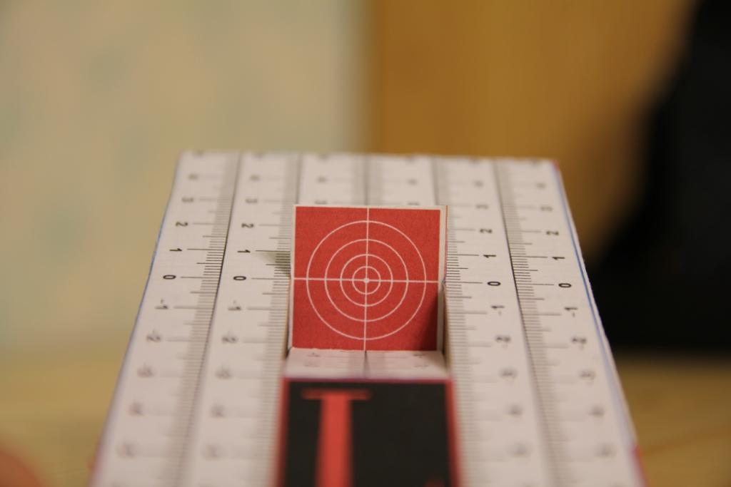

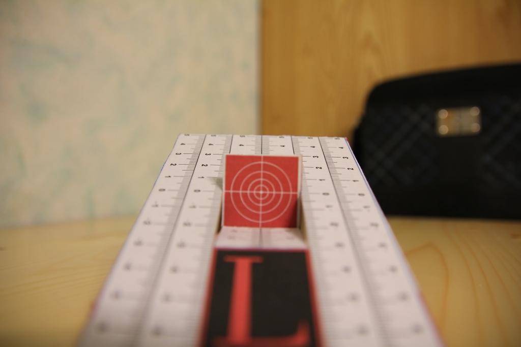

請問捰的鏡頭這樣有準焦嗎??
相機是550D 鏡頭為S17-50 F2.8  OS
今天自己學做對焦版 剛好來試試看準不準
卻得到下面的圖
17端
50端
感覺17端好像很後面ㄝ
發表於 2011-4-6 13:10 | 顯示全部樓層
在廣角放大倍率沒那麼高的情況
有可能你測焦板的靶心太小,所以容易對到後面
有此可能

要不要在日光下在測測看^^
如果還移,就送吧[s:19]
發表於 2011-4-6 15:04 | 顯示全部樓層
17端後移的有點誇張耶..數字2跟3很清楚
50端也有後移一咪咪,不過還好
送去公司調吧 我記得服務很好說...
發表於 2011-4-6 17:20 | 顯示全部樓層
廣角都比較會移焦~
不過您的也移太多了~
另外廣角要測可能要進一點~
不然物體太小會迷焦~
發表於 2011-4-6 17:48 | 顯示全部樓層
建議測焦板要打光~還有半按快門幾~次多按幾次再拍
