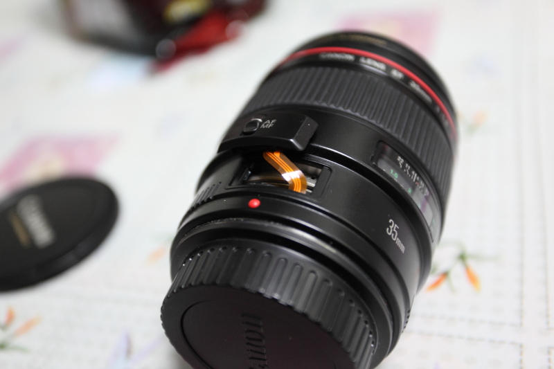

請問行家~~
這狀況.有人送修過嗎. 可否告知,送修價行情價大概在哪? ( 幫朋友問的..已過保固~)
謝謝. 有圖有真相......

上個膠黏回去吧[s:30](抽菸有害健康)
發表於 2011-4-29 00:07 | 顯示全部樓層
這我也掉過幾次,只要排線沒斷,黏回去就好,一開始用螺絲膠,後來還是掉,
最後火大直接用快乾膠,只是黏的有點醜,好奇的是原本設計看來就沒有上膠或是卡筍,不會掉才怪。

我都用雙面膠帶黏[s:68]

真扯ㄟ~還能用ㄇ?[s:68]
 樓主| 發表於 2011-4-29 13:02 | 顯示全部樓層
嗯..還能用..我朋友是臨時先用透氣膠帶黏  .哈哈
