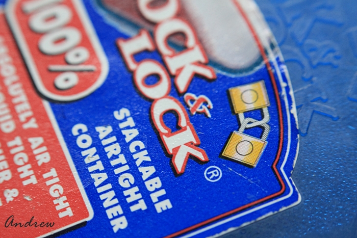

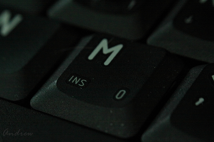

發表於 2011-6-4 19:56 | 顯示全部樓層
倒接環限於室內使用不然屁股很容易髒
一般來說焦段越短倒接放大倍率越大(所以拿百微倒接理論上也不會多厲害啦)
但是用50 F1.8II倒接放大倍率就已經很誇張了
使用時與接寫環相同對焦距離會非常的侷限(沒辦法對遠距離物體對焦)
而且不能改變光圈值(除非你是手動鏡)
解決方案之前有版友分享過
就是先正接→設定好光圈值→按下"景深預覽"→按住不要放同時拆下鏡頭→倒接鏡頭
效果如下圖
縮圖無裁切
不過說真的....倒接的實用性實在不怎麼好
電子接寫環+50 F1.8已經非常好用
但是接寫環比鏡頭貴的有點不成比例[s:58]
