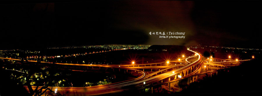

清水交流道
400D  18-55kit鏡 使用18端
拍攝約5張 每張約20度左右 用PS銜接

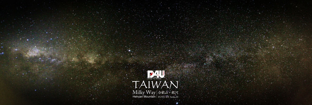

合歡山銀河全景
60D  C10-22 使用10端
拍攝4張 每張約30度左右 用PS銜接
