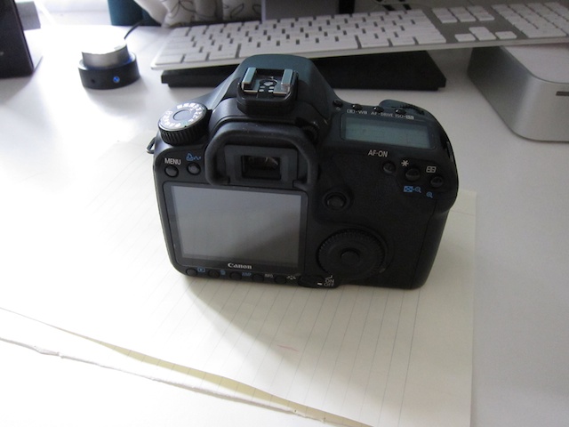

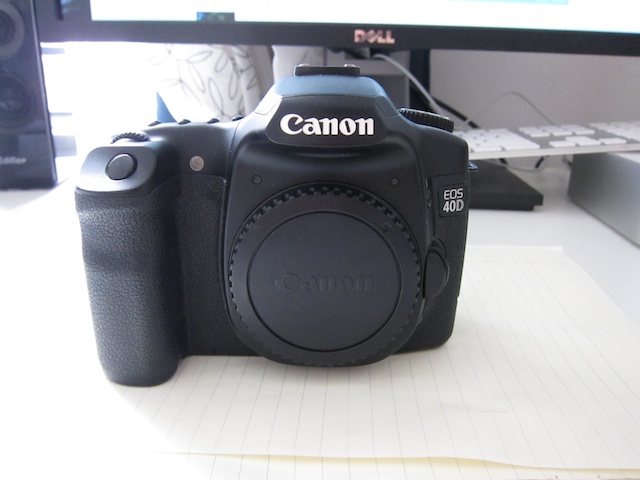

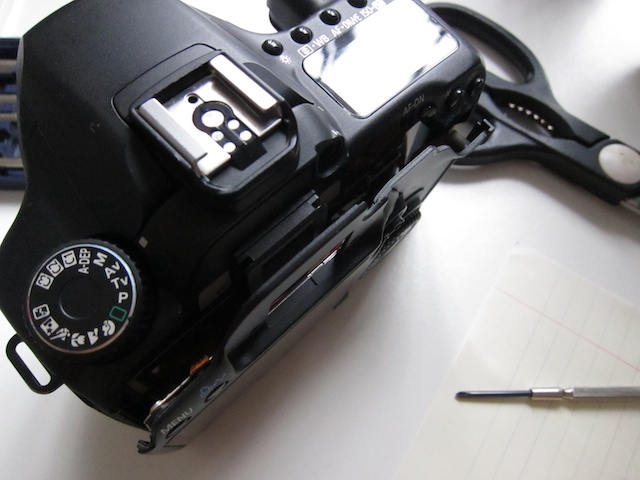

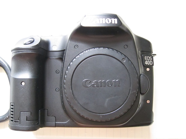

先想最後的遺容了(修不好就真的是最後了)
再來前面
所需要的工具,很簡單
開囉

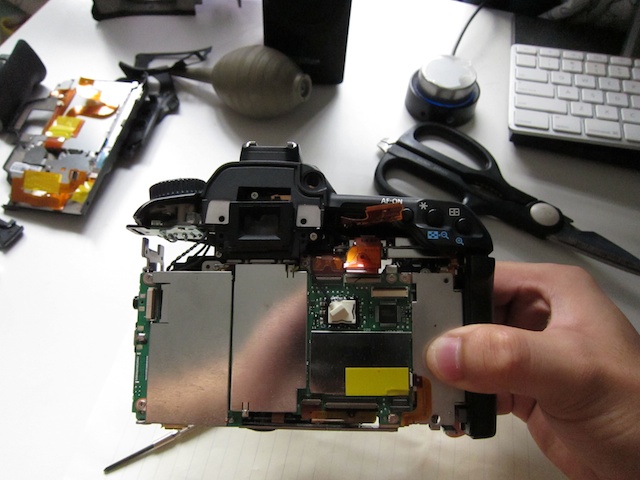

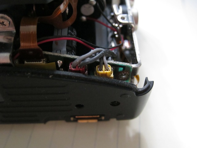

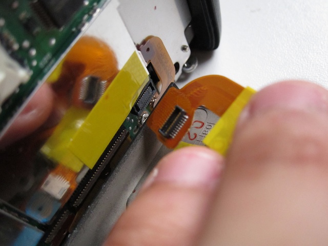

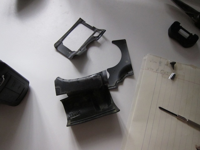

一開之後千萬不要太爽就用力拔,不然相機就完蛋了(有兩條數據線喔)
近距下

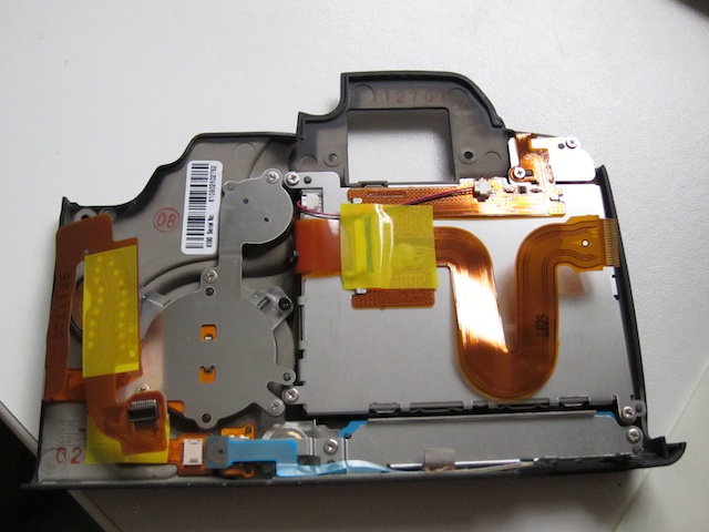

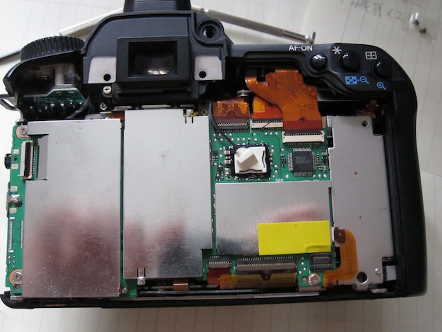

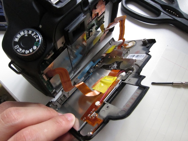

拆掉背面之後的樣子

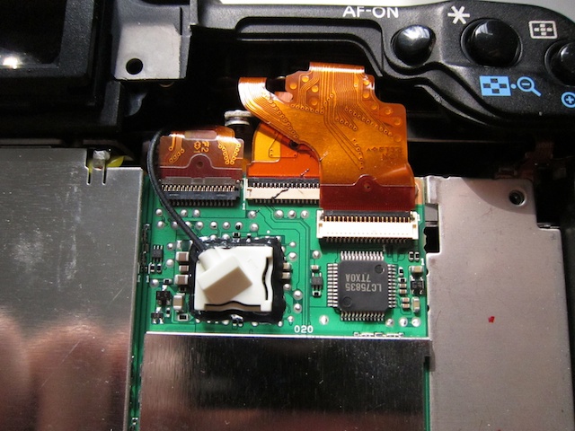

過個很重要,紅跟黃的線是閃燈的,建議拔去,不然有可能會與電容通電,那時你的手就爽YY囉,電容是220V的
這一樣"囉C"蠻難找==

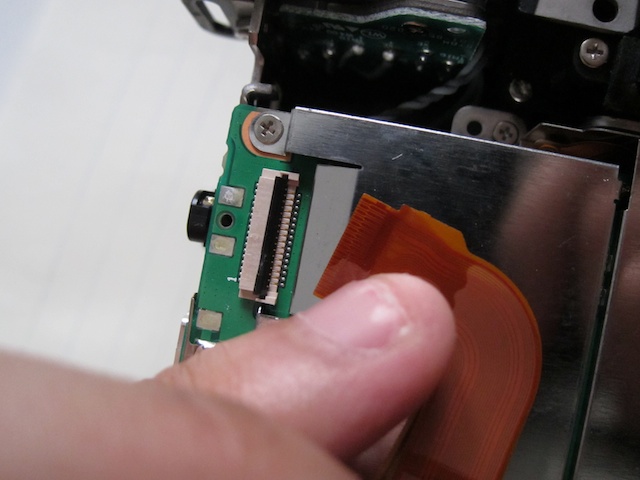

又來數據時,右邊+中部的我建議拔下來更好,不然一會兒拔去上蓋後會拉住

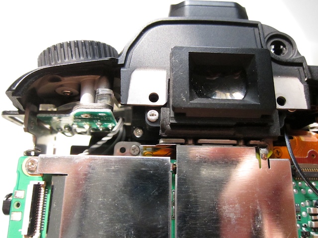

上蓋蠻難拔的

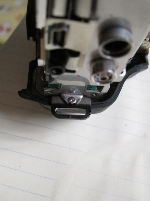

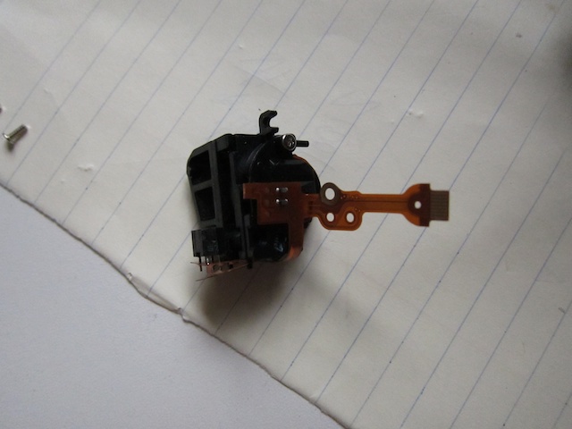

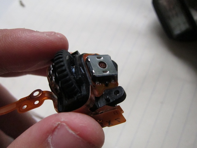

千呼萬喚總出來,就是左下角的快門接鍵了

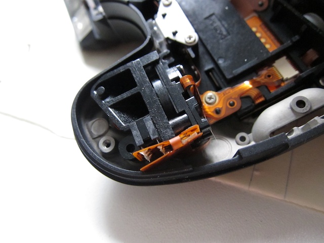

承上圖,有3根"囉C",鑲在數據線的那一根是比較長的,如果大大們拆時要留意,另外兩根就是同一長度
操!!!最難的部份出來了,就是圖中銀色的那一金屬片了,很實但又薄,太用力就會斷(兩邊有一個小釣的,直角90度的)
不好意思,在網上借一下圖片,因為我沒有拍=[,sorry。PS:要留意圖中的金屬片突出來跟陷下去的方向,應該不能搞錯的

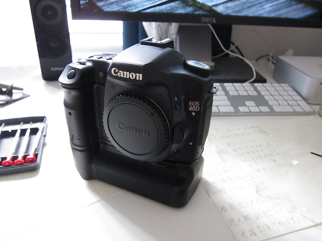

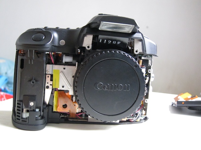

裝機了,成功開機
保障"囉C"的位置(可是字比較醜,傷眼了)
後記:在快門組件的金屬片中,發現一些的氧化物 / 髒物,我用alcohol清理一下就好啦。如果40D的苦主們有問題可以pm小弟...希望小弟的經驗可以幫倒有興趣DIY的大大們

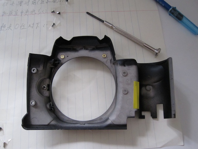

發表於 2011-9-20 23:44 | 顯示全部樓層
大大... 太猛了!!
請問 蒙皮是如何取下? 完工後還能貼回去嗎?
[s:44]
 樓主| 發表於 2011-9-21 01:00 | 顯示全部樓層
引用第6樓wumingan於2011-09-20 23:44發表的  :
大大... 太猛了!!
[s:44]
很簡單的,用一些尖的東東從邊緣插進去,然後撕下來就可以。另外皮是用一些像膠水的東東黏上去的,只要皮不髒的話,可以重復的黏數次啦=]
