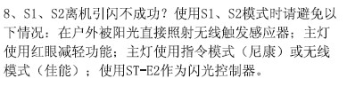

發表於 2011-9-27 17:13 | 顯示全部樓層
剛剛看了手冊
不知對你有沒有幫助!
