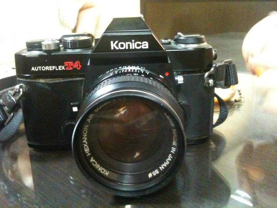

之前經過了一間當舖 看到了門口櫥窗擺了好幾台單眼底片機 有N牌 有C牌(AE-1)還有這台Konica autoreflex T4(鏡頭是50mm f1.4)
看來看去只有這台Konica autoreflex T4狀況最好,問題來了....
對從未使用底片機拍照的我來說是一件頗困難的事,難的不是手動對焦,小弟有幾個問題想問問有玩單眼底片機的前輩們
1.單眼底片機的底片該如何選擇
2.拍攝要注意什麼才不會過曝或太暗
還有什麼問題需要注意的,能提供給我網站或連結,小弟去爬爬文
PS:我有查過這台的說明書,無奈是全英文,雖然有圖片,但是還是一知半解
麻煩各位前輩們了!謝謝!
