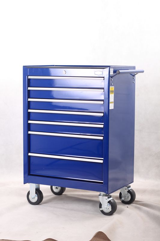

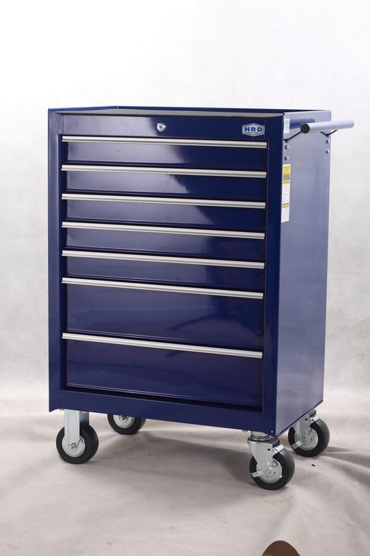

最近公司搞了一間小攝影室,用來拍一些公司的產品~
小宋手癢試拍了幾張,但怎麼拍就怎麼不對~
所以提了些問題上來請教一下大家~請大家不吝指導~
小宋先在這裡跟各位大大說聲謝謝囉~
以下是兩張拍出來的成品~先說明一下拍攝場景~
1、拍攝時有4支棚燈,架於產品的左後、右後、左前、右前四個方向
2、背景的布幕是白色的(也有深灰色和藍色的,但習慣上一直都是用白色的)
3、拍攝棚內四周的牆也是白色的,地毯是咖啡色的
#1 4支棚燈都開
#2 僅開後方兩支棚燈
有以下問題要請教各位大大:
1、產品的原色是比較接近#2,#1打了燈後看起來比較立體,但顏色也有些變化,請問需往什麼方向調整??
2、產品的表面容易反射,是否需像小攝景棚一樣把四周改為都是黑色的不反光布幕??
3、長方體的產品拍起來容易變形(上大下小),是否有什麼方法可以使形變較小??
4、拍此類產品,燈要怎麼打才會讓產品看起來更有質感?
5、拍照的參數基礎設定參考或拍照方式是否需修改(小宋是全程手持)??
6、是否有其他需注意事項??
我知道有些問題沒在現場操作不太好回答,但只是想聽聽大家的建議,讓小宋能有個方向去試試~
不管大大是否能給我什麼寶貴意見,小宋都先謝過了~

提點小建議
1. 工具車一般會有三以上視圖(照) ,外加一張斜面立體照
    斜面立體照建議以第二張一台面的角度多一點點
2. 因為噴漆(烤漆)面板容易有鏡面效果, 建議反射區的影像要避開
    ex: 第一張跟第二張的地板反射
3. 輪子下方的地毯拉平,這樣的皺褶會影響專業度
4. 背景的灰階跟藍色打光下的淡化容易相連, 建議色調變更.
5. 工具車的厚實性是選購者重要的考量, 會建議光打弱一點,
    營造厚實的感覺.
以上都是我個人的建議,不專業. 僅供參考
重點是.....
關心一下小寶寶, 祝福小寶寶歡欣長大[s:81]
