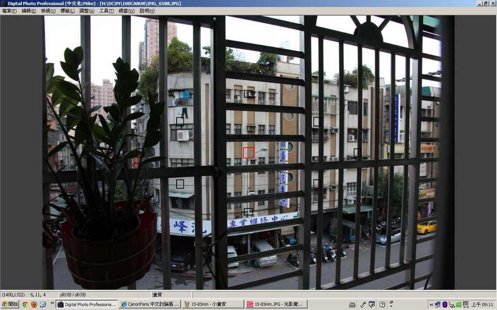

最近購入15MM-85MM 旅遊鏡,發現15MM端有移焦現象,其他焦段都沒有....
想請問這是正常嗎?另外如果原廠調焦就會改善了嗎?還是不一定...?謝謝各位指教^^
用DPP看~~對焦建物~~但是欄杆清楚.....15端時

這不叫移焦啦
因為鏡頭af是抓「對比度」比較高的地方比較容易抓到
所以通常你這樣子照的話
鏡頭都比較容易會有「拉風箱」的現象
就是一下子對到遠一下子對到近
再者你想對焦的點
是用15廣角端對焦的
所以它有時候會判定比較近的地方來對焦
請你多試幾次就會知道鏡頭的特性了

這時候用手動對焦就能解決問題了[s:63]

謝謝各位~~讓我上了一課~~~[s:65]
