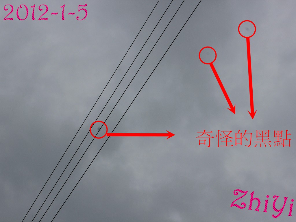

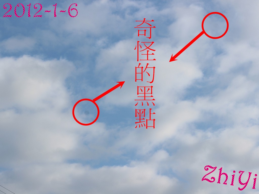

發表於 2012-1-6 22:13 | 顯示全部樓層 |閱讀模式
視窗看出去什麼也沒有!![s:91]
但是在檢視照片就看到......[s:62]
上傳了就更明顯![s:52]
但是說也奇怪只有照天空會發生!![s:27]
我在拍花卉.動物.人像
就沒此現象[s:43][s:43][s:43]
(該擦拭的地方我都擦拭過了![s:74])
我搞不懂了!![s:10]
請各位前輩幫幫忙!!!![s:26][s:26][s:26]
發表於 2012-1-6 22:21 | 顯示全部樓層
CMOS壞點? 建議拿去送回原廠檢測看看
發表於 2012-1-6 22:22 | 顯示全部樓層
回 樓主(dodo781115) 的帖子
好像入塵了
發表於 2012-1-6 22:26 | 顯示全部樓層
Cmos入塵啦!一般縮光圈就明顯了
自己清一清,沒把握就送店洗
發表於 2012-1-6 22:27 | 顯示全部樓層
入塵了,我的500D也一樣。
拍風景,縮光圈就會看到入塵了。
至於大光圈,除非太嚴重,要不看不到的[s:24]
發表於 2012-1-6 22:47 | 顯示全部樓層
入塵入塵~
這勢必免不了的,要不學會無視,要不就後製點掉,
等到一大堆時,再送清潔就好...[s:58]
發表於 2012-1-6 22:58 | 顯示全部樓層
入塵 清一下就好
發表於 2012-1-7 01:07 | 顯示全部樓層
小事小事!
玩單眼的必經之路
清一清即可!~~
發表於 2012-1-7 01:48 | 顯示全部樓層
吹球吹一吹就好了
發表於 2012-1-7 02:25 | 顯示全部樓層
外星人入侵.[s:68]
發表於 2012-1-7 03:24 | 顯示全部樓層
回 9樓(bv4bg) 的帖子
這樣的話歸咎於國防太薄弱,因為阻止不了..[s:17]
發表於 2012-1-7 05:35 | 顯示全部樓層
安啦~ 要看嚴重的嗎?!
哈哈~!!
發現這麼嚴重之後就趕快清囉~!!
不過至今也半年有了吧我想~ 應該要在小清一下了~!!
定時清潔就好了~!!
補一下說明:以上照片是針孔攝影,光圈算起來大概是F110多... 所以隨便拍都很容易看出塵點~!
發表於 2012-1-10 10:04 | 顯示全部樓層
CMOS入塵啦!
通常只要說光圈就會出現
你可以用PS或DPP或Lightroom....之類的軟體把汙點修掉
也可以試試相機內建的「除塵」功能
