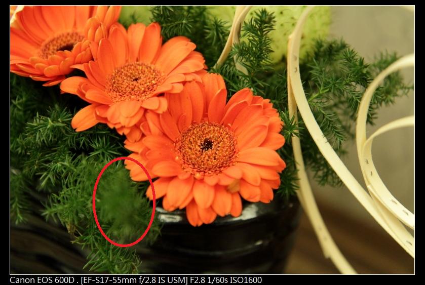

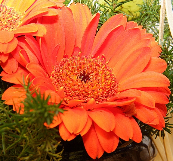

最近的目標: 把每一張相片都拍得"清清楚楚" 可是景深主要關鍵在光圈 試過幾次 總還有一些奇怪的位置會糊掉 想說如果要拍個團體照 如果有人臉是糊的 那就糗了
所以請前輩們幫忙解惑一下 [s:13][s:13][s:13]
下圖 紅色框框內 整個糊掉 (單點對焦 焦點在圖中心點)

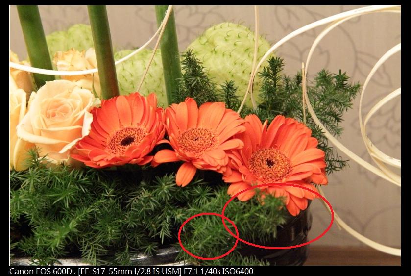

下圖 把光圈放大一點  還是有些地方糊掉 而且對焦點清晰度好像也變差了(單點對焦 焦點在圖中心點)
是我手震問題嗎 可是都是局部而非全面的  [s:73][s:73][s:73]  想不通 請各位幫幫忙 到底是為什麼 ???????????????
明明是新手 只是不停的看高手們的作品(canonfans為每天必上的網站) 不知不覺成為高級會員@@ 只是自己拍的東西卻不怎麼高級 .............[s:62][s:62][s:62]
發表於 2012-4-16 17:00 | 顯示全部樓層
請服用光圈F8上腳架降低ISO, 就會清楚了
發表於 2012-4-16 17:02 | 顯示全部樓層
快門似乎有點慢
發表於 2012-4-16 17:15 | 顯示全部樓層
該支段往鏡頭延伸,超出景深範圍。
有風所以該支段晃動
發表於 2012-4-16 17:25 | 顯示全部樓層
應該是您對焦距離以經到最近距離
那糊掉的草又剛好往你鏡頭方像延伸
已離開焦平面 所以糊掉部份是正常
你用同樣角度在拍一次 把糊掉的那根草折掉
就不糊了(自己種的在折吧.....)
書讀太少 不太會解釋....[s:13] [s:13]
多看看Canon Fans 知識家 都是前輩的心血
您大約了解 前景 景深 焦平面 [s:47]

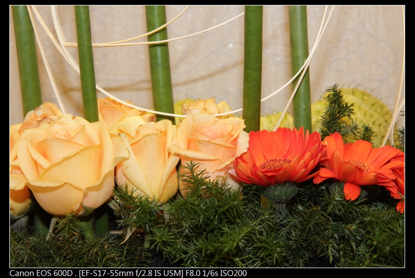

 樓主| 發表於 2012-4-16 18:11 | 顯示全部樓層
參考前輩作法 上腳架 ISO設400 200 快門線 順便用閃光測試看看(在室內)
這個+內閃
情況改善很多 有的還是有一點(有點龜毛吧@@)
自己的想法 除了穩定度以外 是不是快門速度應該是關鍵 (因為在室內  一直沒法達到安全快門)  [s:40][s:40][s:40]等下再來去試看看
發表於 2012-4-16 18:31 | 顯示全部樓層
我的 500D 轉盤上 有一選項 A-DEP (M模式 後面)  他的功能就是 閃光打到的地方都是對焦點(通常對焦點都會全亮) 你試試吧
發表於 2012-4-16 18:39 | 顯示全部樓層
後退一點
一樣F8~F10
上腳架
防手震可以關掉
這樣再試試看

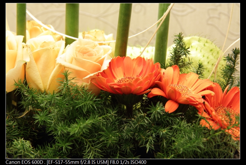

發表於 2012-4-16 19:25 | 顯示全部樓層
回 5樓(傑西萬) 的帖子
1/6秒手持不會抖就算你厲害啦,
快門不足就上腳架, 不然就學我搬張椅子來放相機, 用鑰匙手機調整度, 設10秒自拍,
光圈縮到13, 不清楚的話....千萬別來找偶 [s:28]

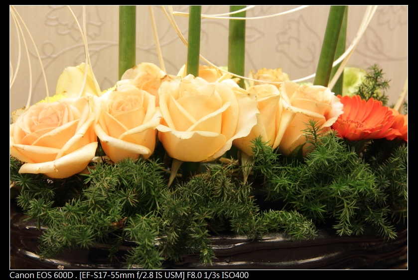

 樓主| 發表於 2012-4-16 19:55 | 顯示全部樓層
終於調到可接受狀況 (想想是不是吃飽太閒)[s:39][s:39][s:39]
光圈F16 +外閃...............
所以大光圈是否絕對好用 真的要看個人習慣與喜好  光線真的很重要
第一次覺得外閃好用 雖然是很舊的一台閃光燈
真的很謝謝大家幫忙 CF這真好 [s:41][s:41][s:41]
 樓主| 發表於 2012-4-16 20:46 | 顯示全部樓層
回 4樓(mylone) 的帖子
剛又試了一次您的做法  真的耶  好像是我一開始距離太近 所以對焦糊掉了 [s:62]  [s:62]  [s:62]
縮小光圈也是一種做法
只是光圈大一點 快門也會快一點 手持相機拍攝影響也就不太大了
攝影真好玩 [s:35] [s:35] [s:35] 搞死人.....
