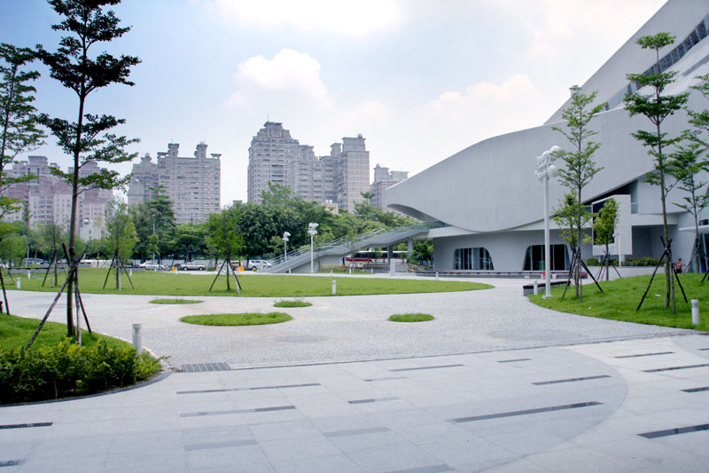

01原圖
今天中午時天氣不佳...逛了一下即將開幕的國立臺中圖書館簡稱國中圖 XD

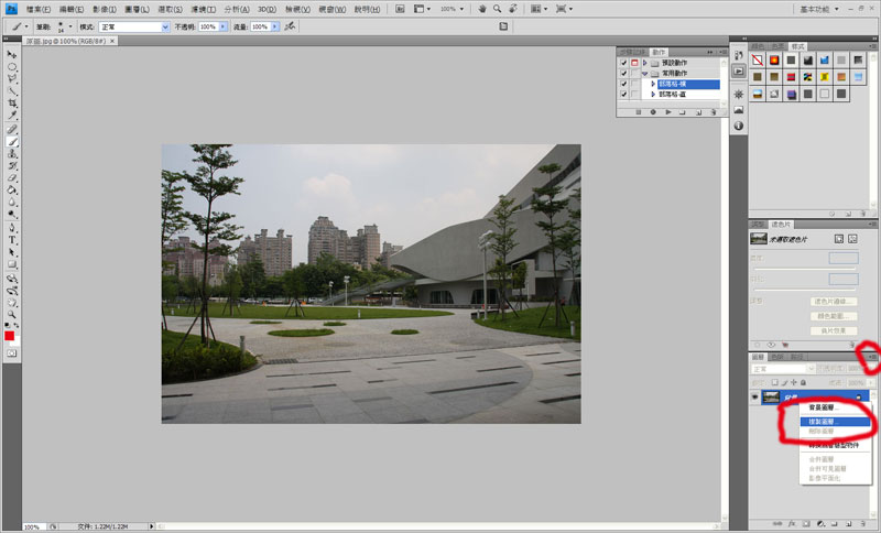

02複製圖層
首先用photoshop開啟原圖後
複製圖層...正常來說要複製2個...多一個是要留著備用的原始圖

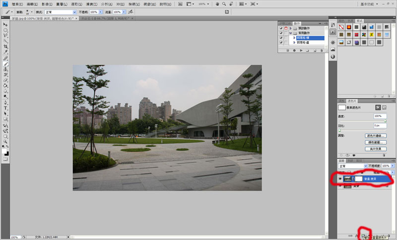

03新增圖層遮色片
在最上面的圖層新增一個圖層遮色片

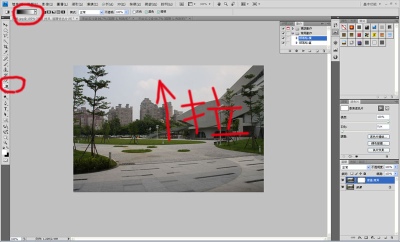

04使用漸層工具
在遮色片上使用漸層工具...在亮與暗的分界處拉出漸層來
遮色片使用黑色或白色...其他色彩都會變成灰色..也就是遮不完全哦

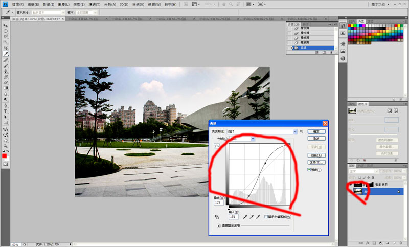

05使用調整曲線
點選要調整的圖層...使用曲線工具當然也能用色階、曝光、對比等等其他工具
06用曲線調整圖層
2個圖層分別拉出你要的亮度與暗度..此時你會發現遮色片的用途了
漸層遮色片可以流暢遮住畫面的一部分
讓你可以分別調整

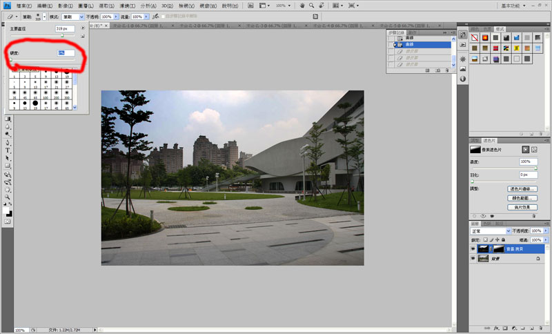

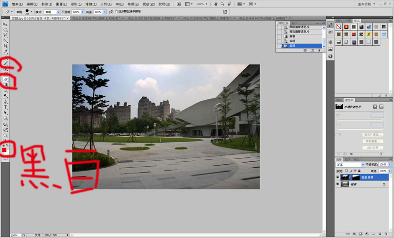

07用橡皮擦修邊
有時候不是拉一拉就符合自己作品
所以要用筆刷或橡皮擦修一下遮色片..只能用黑白色哦
08橡皮擦流量與大小設定
要流暢就是讓筆刷硬度設定小一點如0
筆刷大小設定適合自己修的大小
要注意邊沿處別太靠近..可以用超大筆刷的邊邊去一點一點靠近
不然就會出現很多自動型HDR軟體一樣...出現會漏線的白邊光暈

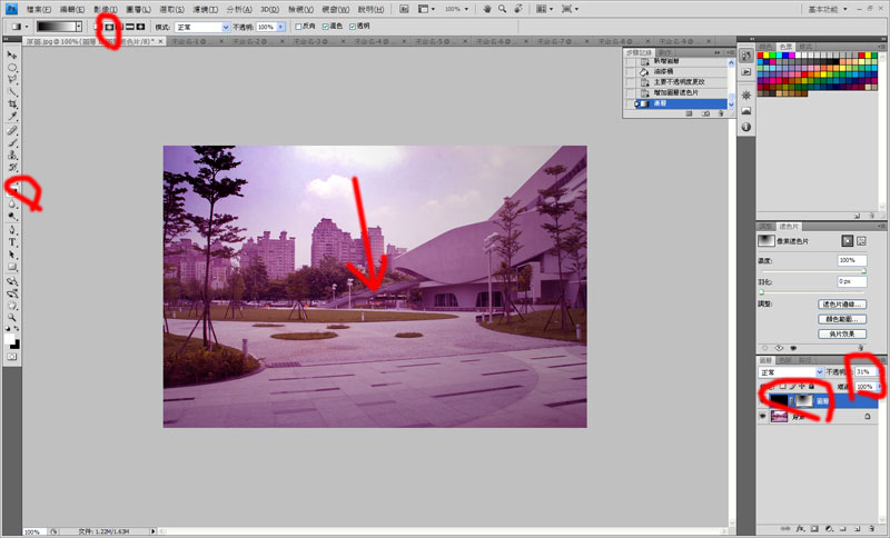

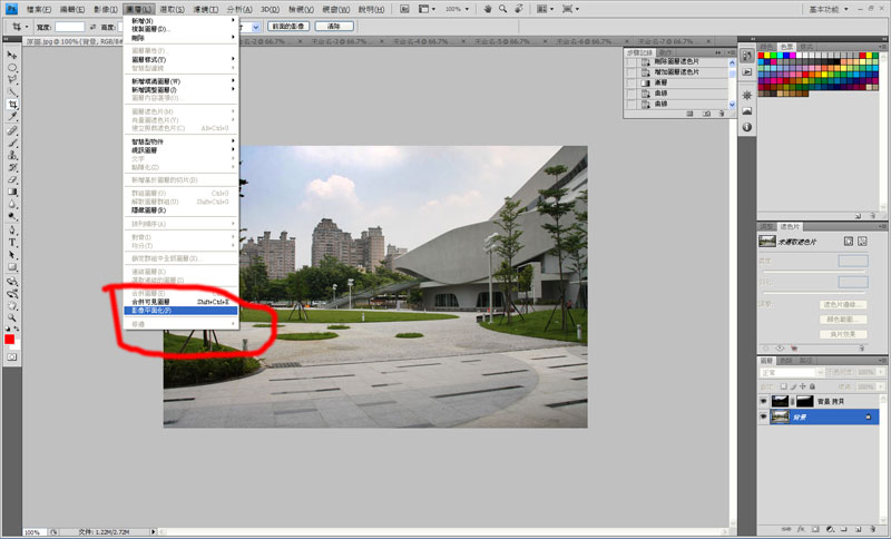

09圖層平面化
2個圖層大致調到平均...滿意之後
把圖層合併平面化

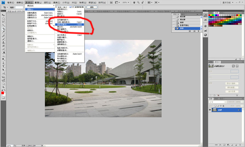

10使用色彩平衡
合併之後...可作整體調整..如色彩平衡還是修髒點等等
總之是作最後修飾後即完成了^^"
11影像工具都可以使用調整
當然也可以玩玩一些效果...photoshop功能強大...要怎麼玩就能怎麼玩
工具列上還有濾鏡可以作一些不一樣的效果
圖層的圖動面板也有透明度之類來搭配
