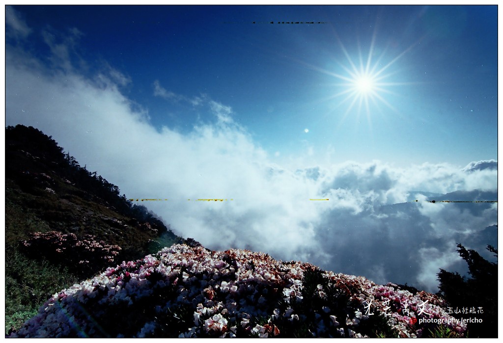

好慘的沖洗狀況 36張只剩下這些
老闆說我中途有把蓋子打開 產生漏光
我明明拍到最後一張自動回卷的阿 我無言了
還好最重要的6小時星軌沒遭受破壞 要不然就真的
中間異物為底片刮傷  唯一成功的黑卡作品卻
殘留黑卡線 裁掉了
後面全部漏光 真的是這樣嗎  是我的錯 還是另有原因勒

拍的很棒
如果不確定是不是漏光, 可以把這捲底片連同相機拿去給有經驗的店家看, 他們可以稍微看一下是不是那邊有露.
發表於 2012-6-13 13:06 | 顯示全部樓層
看到後面幾張..果然是漏光了
就如店家說的看起來應該是中途有打開底片匣的情形
還也有可能...相機底片艙也許漏光....在是拍一捲就知道了

 樓主| 發表於 2012-6-13 17:11 | 顯示全部樓層
回 work_sam 的帖子
work_sam:看到後面幾張..果然是漏光了
還也有可能...相機底片艙也許漏光....在是拍一捲就知道了 (2012-06-13 13:06)
嗯 跟老闆給我的建議一樣
照片是救不回來了 只是想知道原因而已
印象中是完全沒打開過的 唯一假設性
是放在包包不小心按掉自己不知
拿出來時又被我蓋上去
雖然老闆陪我一卷底片當抱歉
但他還是堅持是中途漏光所導致的
看來自己要多加小心了
要不然 辛苦的代價可能化為烏有
發表於 2012-6-13 18:19 | 顯示全部樓層

除了漏光以外
沖掃也有問題,可以考慮換一家試試看

如果機背有全部打開的話漏光就不是這樣了!!!!
如果只是一個縫就有可能像上面的圖這樣只漏一截~~
我覺得這種漏光比較有可能是店家自己抽底片的問題,
也要想想是自己再差不多第幾格打開機背的?? 或是根本沒打開機背過??
這個機器前幾捲有發生漏光問題嗎?? 檢察一下機背溝槽海綿是否脫落或不平整??
如果沒有以上這些問題,那就是店家處理失當~~ 他誆你~~!!
 樓主| 發表於 2012-7-3 16:53 | 顯示全部樓層
回 kt846 的帖子
kt846:如果機背有全部打開的話漏光就不是這樣了!!!!
也要想想是自己再差不多第幾格打開機背 .. (2012-06-24 00:25)
前一捲完全沒這問題
這一捲在第7-10張和18-30張是完全漏光嚴重
31-34張就是美麗島這幾張
這就是我不解的問題 為什麼其他都正常
唯獨中間會有這情形只是已經發生了
唯一慶幸的是六小時星軌安然無恙
