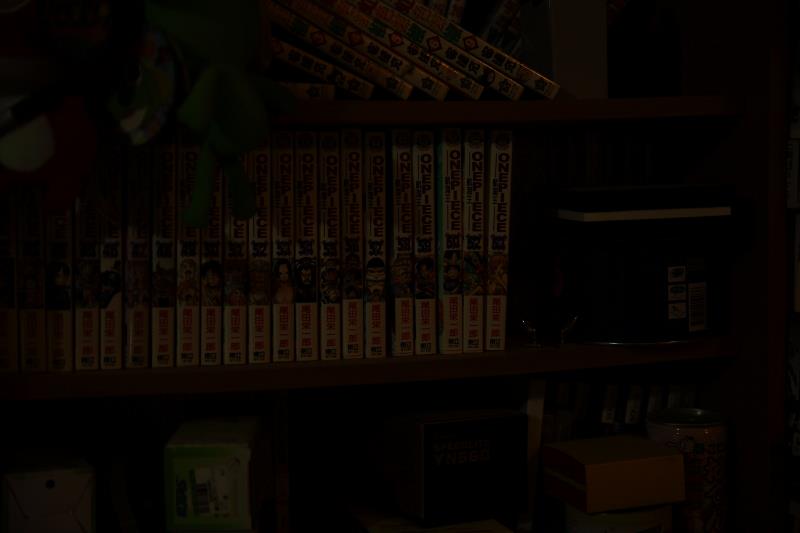

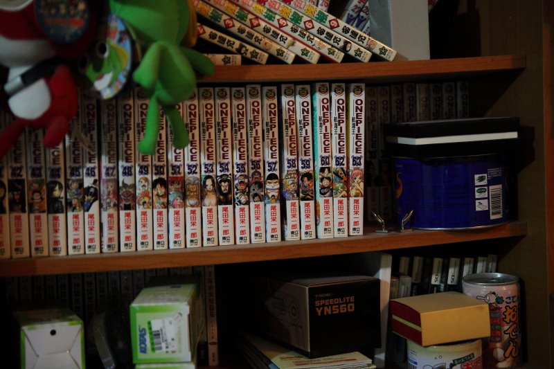

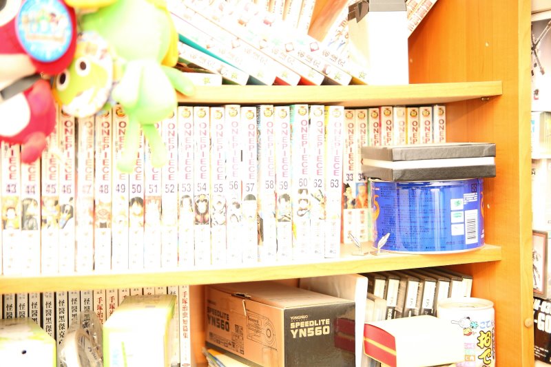

昨晚想說練習一下離閃~ 結果580EXII就給我出問題了~
感覺它很像是ETTL不準~ M模式給我全力打閃~
請問一下這會是那邊有問題呢?
腳座我有鎖緊~ 接點也有用東西清過了~ 還是一樣~ T_T 救命啊~ [s:91]
這是沒打閃的情況~
ETTL打閃變這樣~
調成M模式 1/128出力變這樣~
各位前輩這會是那邊的問題?
感覺ETTL好像沒同步~ 閃燈有閃卻那麼暗~ M模式就感覺是全力在打閃~ 1/128感覺像1/1~
救命歐~~~ [s:13]

 樓主| 發表於 2012-6-20 13:23 | 顯示全部樓層
嗯~ 這都是把閃燈裝在機身上拍的~ [s:91]
當時是離閃發現有問題~ 就把580裝回機身~ 結果就變這樣了~ [s:21]
機身的話我是用M模式~ 快門60~ 光圈5.6~ ISO 400

 樓主| 發表於 2012-6-20 15:21 | 顯示全部樓層
沒~ 因為裝上離閃後發現有問題~ 所以我裝回機身試發現580怪怪的~
以上的照片~ 都是裝在5D2的熱靴拍的~
發表於 2012-6-20 17:58 | 顯示全部樓層
請問一下這三張的機身參數都一樣嗎?
M模式 Tv60 F5.6 ?
那怎第二張比第一張還暗阿? 除非貞子飄過 或是多拉A夢的吸光筆造成的
怪怪的

 樓主| 發表於 2012-6-20 22:27 | 顯示全部樓層
麻雀貓~ 確定第二張是有開ETTL打閃的後果~ 網路上我查了一下~ 大家是說那是不同步的現象~ 所以變成比不開閃燈還暗~
至於閃燈~ 我剛剛試了~ 我直接拿著580不接機身也沒接離閃~
直接用到M模式~ 調整出力到1/128~ 按測試鈕~ 全力打閃~ 1/32也是全力~
看樣子~ 應該是很不妙的機板出問題了~ T_T 哇扣啊~
