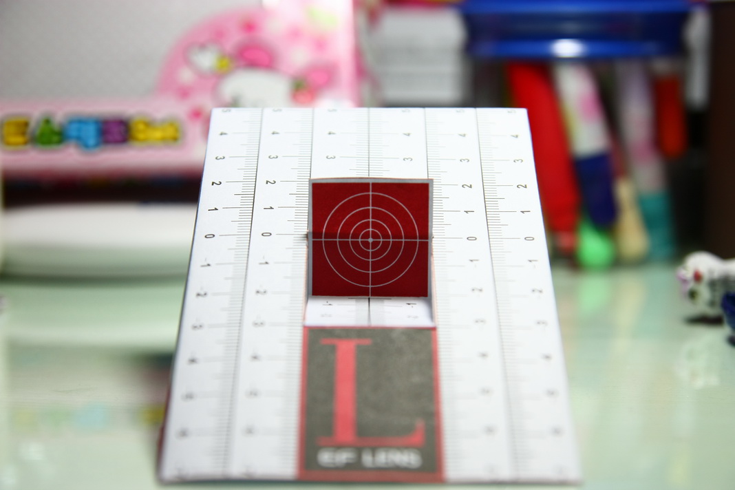

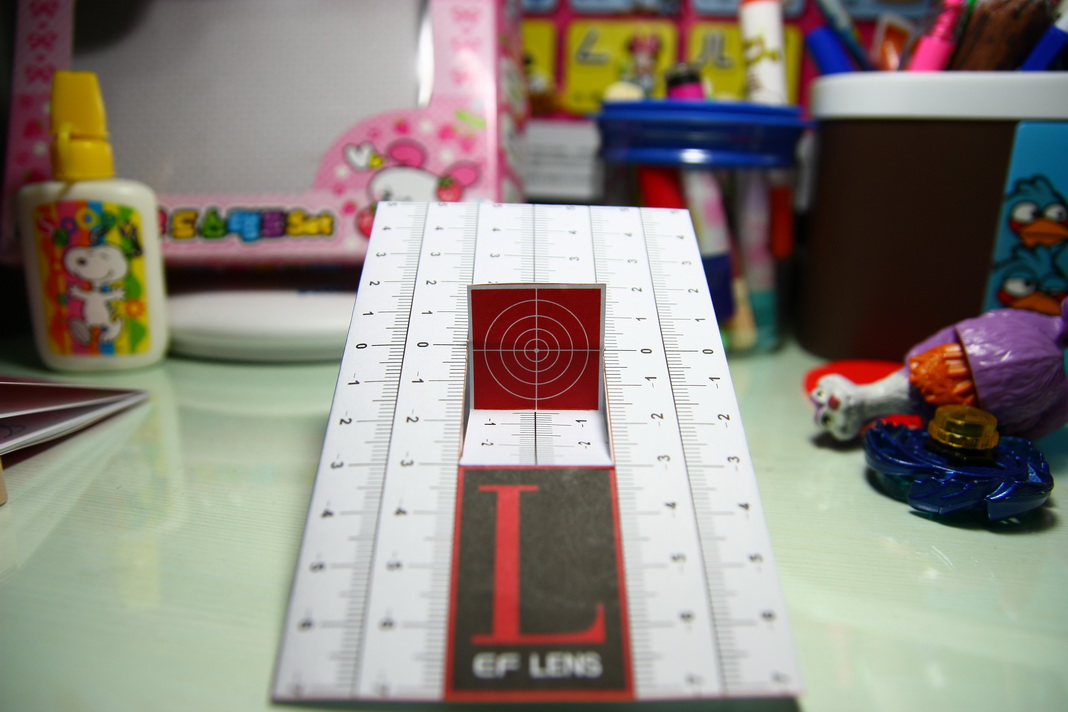

                         我有一個問題困擾我很久了,就是我的450D搭17-50(A16)在拍照時不知是自己手震還是不准焦,造成有時拍照會有模糊的現象。
                         所以今天下載了論壇提供的對焦準做了測試結果如下,希望各位先進能夠指點一番幫我看一下是否有移焦問題,若是沒有那我
                         真的要換成有防手震的鏡頭了.....手很難不抖>.<
                         (17mm端)
                         (50mm端)

發表於 2012-7-22 23:56 | 顯示全部樓層
17端O.K.
50端移焦
測準焦最好用腳架或用東西固定

發表於 2012-7-23 00:22 | 顯示全部樓層
50端在試拍看看吧
上腳架..
18-135mm畫質比上a16可能有點差喔
不然你可以試試b005..
我用b005準焦率是高了點..

發表於 2012-7-24 18:53 | 顯示全部樓層
拍攝有問題喔!!
第一,對焦板不平,兩旁下凹太多,
第二,相機與對焦板沒在同一水平,當然是以鏡頭中心點(盡量啦)對準焦點十字,
先上腳架就近對焦板調整高度,然後拉開些距離對焦,最好就是以[最近對焦距離]測一次,
然後拉遠些再測一次.

發表於 2012-7-29 21:17 | 顯示全部樓層
假如你拍得準的話
50端後移
450D有Liveview
真的要精確的話
就用液晶螢幕拍攝吧!
平常使用應該沒差那麼多
