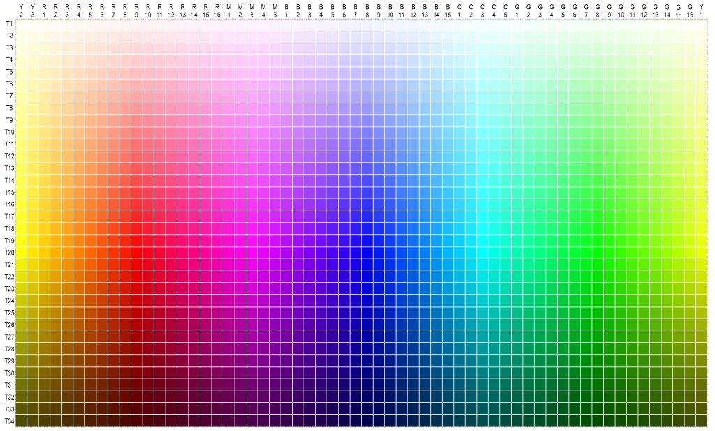

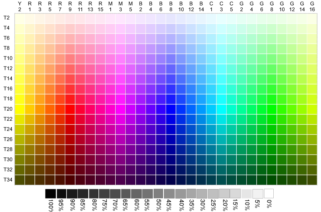

發表於 2012-12-1 00:49 | 顯示全部樓層
回 dustin811 的帖子
dustin811:
可是如果照您這樣做,我的螢木,用16位元看照片會有很明顯的摩爾紋~跟顏色上都有明顯的問題
怎辦?????困老很久
求救+1
螢幕解析度是可以調到最高,這是沒問題的!
色彩方面,我只能提供這兩張圖片供你下載比對!
其中一張有灰階,這是最重要的,
最黑,和最白,都要與其它灰階有區分,最黑是你螢幕亮度調整,先調整黑色最暗與上一階可區分,
再來調白色與下一階可區分,如果有對比,要用對比來調整!
其他除非你有標準色卡,彩色你就僅能依靠眼睛所感覺來調整,通常是不需調整也要能正常的!
