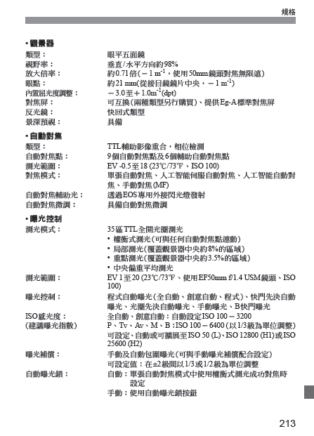

另外。你的相機是5DII嗎?他支持對焦點連動唷!在說明書213頁(所以他是以你選的對焦點做最大比重的權衡側光)
