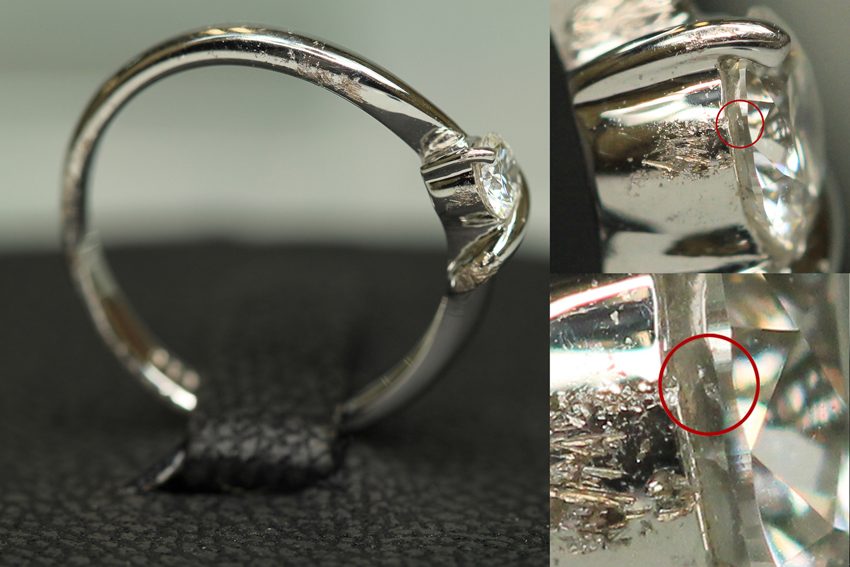

如題!小弟因工作關係需要拍攝細小近攝商品
請問板上各位先進!本身現在是用百微拍攝!
但細節部分始終不滿意!請問若已是百微再加上Close Up會有改善嗎????
因為常有維修糾紛!所以需要細部拍攝!
如上圖!這算大的~所以還算清楚!但有些更加細微!
感謝~回覆!!!

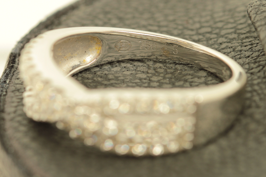

在補上一張~應該會比較清楚!

發表於 2013-2-19 15:31 | 顯示全部樓層
縮小光圈使用離閃或環閃補光
可以讓你拍攝這類型小飾品更加清晰清楚
發表於 2013-2-19 15:52 | 顯示全部樓層
用百微+接寫環試試看,光圈維持F4-F8,那是100L解析度最好的範圍~~
發表於 2013-2-19 16:21 | 顯示全部樓層
大哥何不考慮買台3D顯微攝影!!
你要的可能不是解析度,而是要眼睛看到的真實度!

你需要的是一盞明亮的光,以及縮光圈.

拍高反光性質的微小物體最好避免使用複雜的環境光源,儘量使用高度消光的暗色系背景配合會較易凸顯你主題的細節!
建議你使用近攝閃燈配合夠大的暗箱外加一隻供對焦時用來照明主體的小燈(拍攝時須關燈),這樣應該較易達成你想要的效果!
