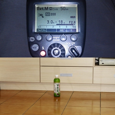

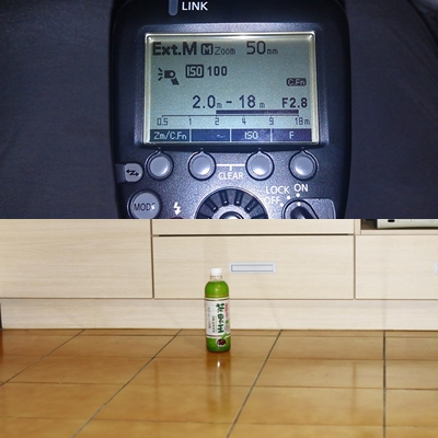

小弟剛接觸閃燈
得知GN=光圈*距離    ISO越高  閃燈力道越大
剛測試時
機身以M模式固定光圈  快門 跟  ISO
閃燈設定為Ext M
ISO100  距離顯示2M-18M
ISO 200 距離顯示3M-18M
但拍出來的結果  ISO200的照片   閃燈出力明顯比ISO 100  還強
EXT M     ETTL   光圈都是自動跟著機身設定改變
這兩個模式有什麼差別嗎?
菜鳥剛接觸閃燈   問這麼多基本問題   還望前輩們解答    感恩~~~~~~
  有什麼地方或觀念弄錯了???
  煩請告知   謝謝!!

 樓主| 發表於 2013-4-9 16:28 | 顯示全部樓層
回 pan2738 的帖子
pan2738:
閃燈補主體...快門. iso..控制背景......[s:24] [s:24] [s:24]
ISO  越高  背景越亮
我拍出來的照片    亮度ISO100>ISO200
我的照片一直傳不上去   麻煩誰可以連到FB網址  轉貼上來
謝謝~~
