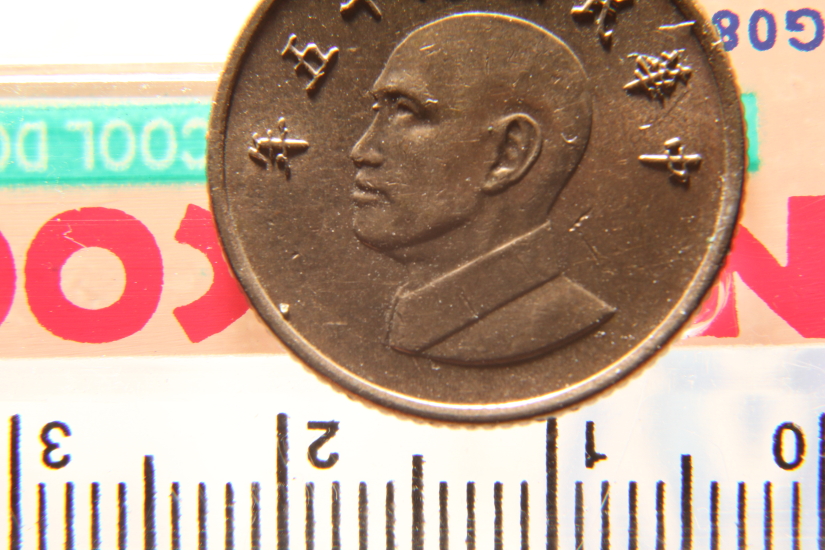

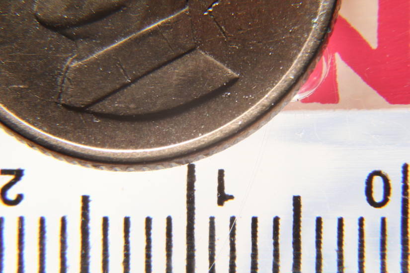

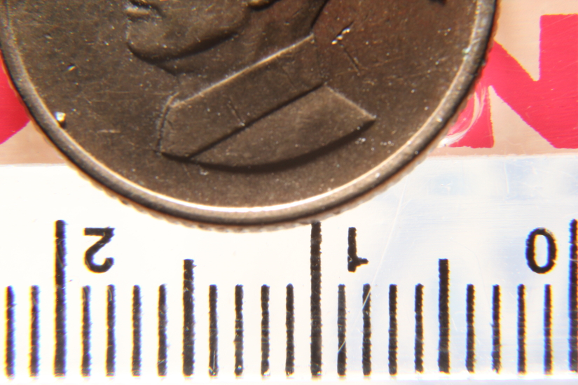

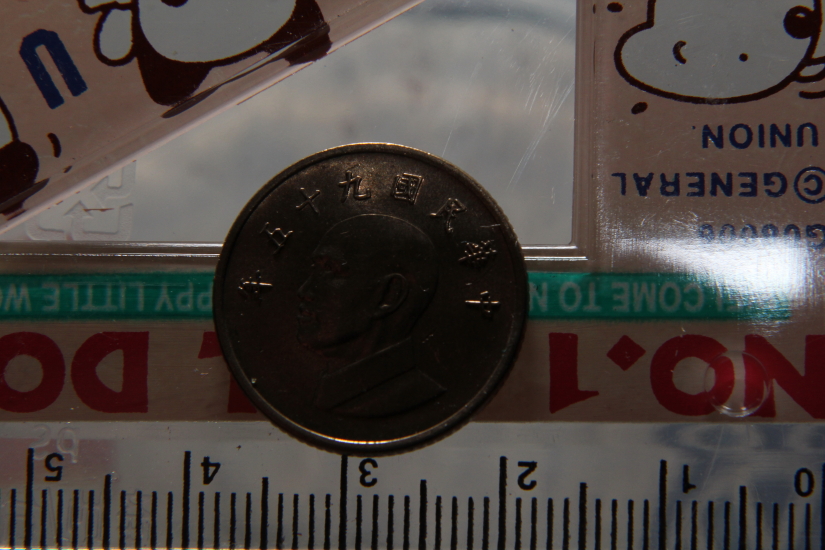

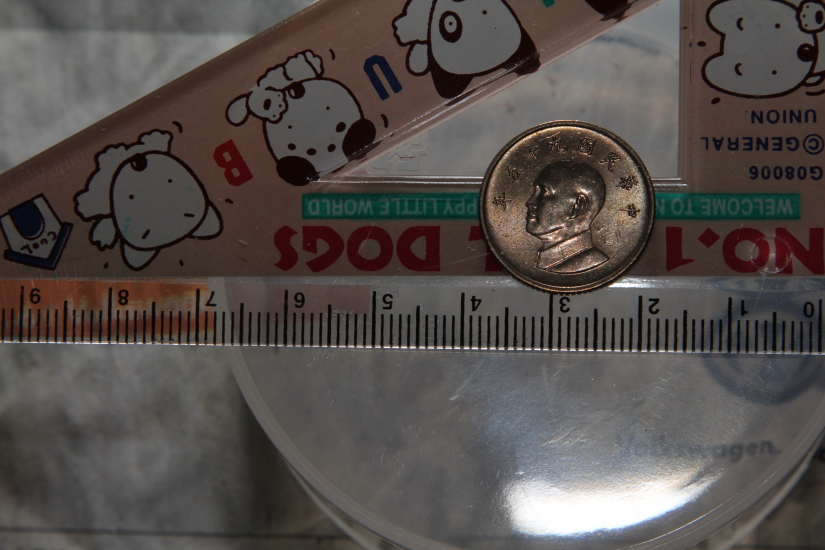

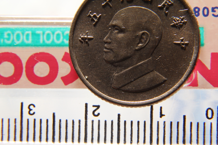

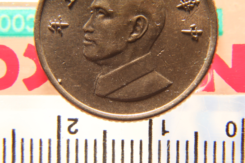

今天要來測試一下接寫環對於放大倍率的影響[s:68]
對於想拍微距卻有沒有預算入手的朋友們希望會有一點點幫助
結果僅供參考,拍攝當下的角度也會有差別,我已經努力把誤差調整到最低了
至於相片的曝光結果變來變去,請各位多多包涵......小弟我重感冒了!最多只能這樣

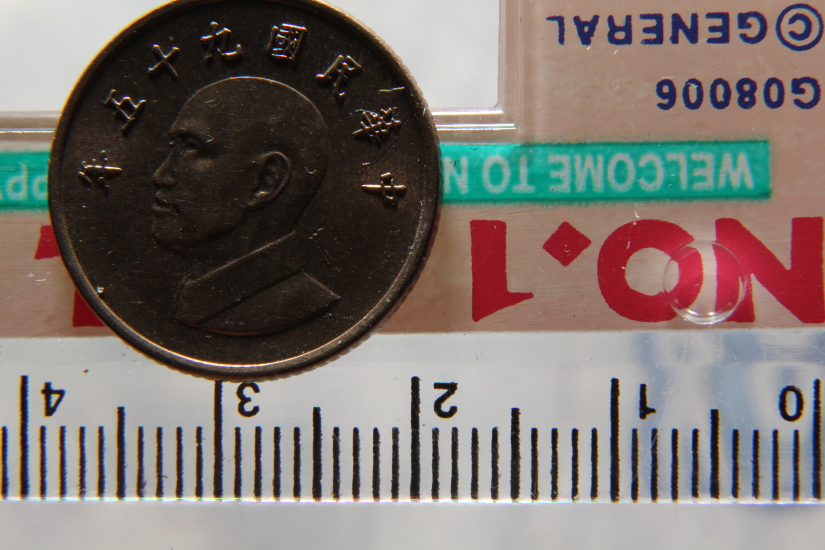

忘了講解   放大倍率= 感光元件寬度 2.2cm / 拍出來尺寬度
這是24-105原廠放大倍率
2.2/9.2=0.23
24-105+13mm接寫環
2.2/5.2=0.43
24-105 + 21mm接寫環
2.2/4.1=0.53
24-105 + 31mm接寫環
2.2/3.3=0.66
24-105 + 13mm+21mm接寫環
2.2/3=0.73
24-105 + 13mm + 31mm 接寫環
2.2/2.7=0.81
24-105 + 21mm + 31mm 接寫環
2.2/2.2=1
24-105 + 13mm + 21mm + 31mm接寫環
2.2/1.9=1.1
從上面的測試結果發現,要接到31+21的時候 24-105才能夠有1.1的放大倍率!
當然這跟微距鏡還是有著不小的差距!但他的價錢只有二手新百微的1/10,我個人是認為真的沒預算的話這也是個好方法
