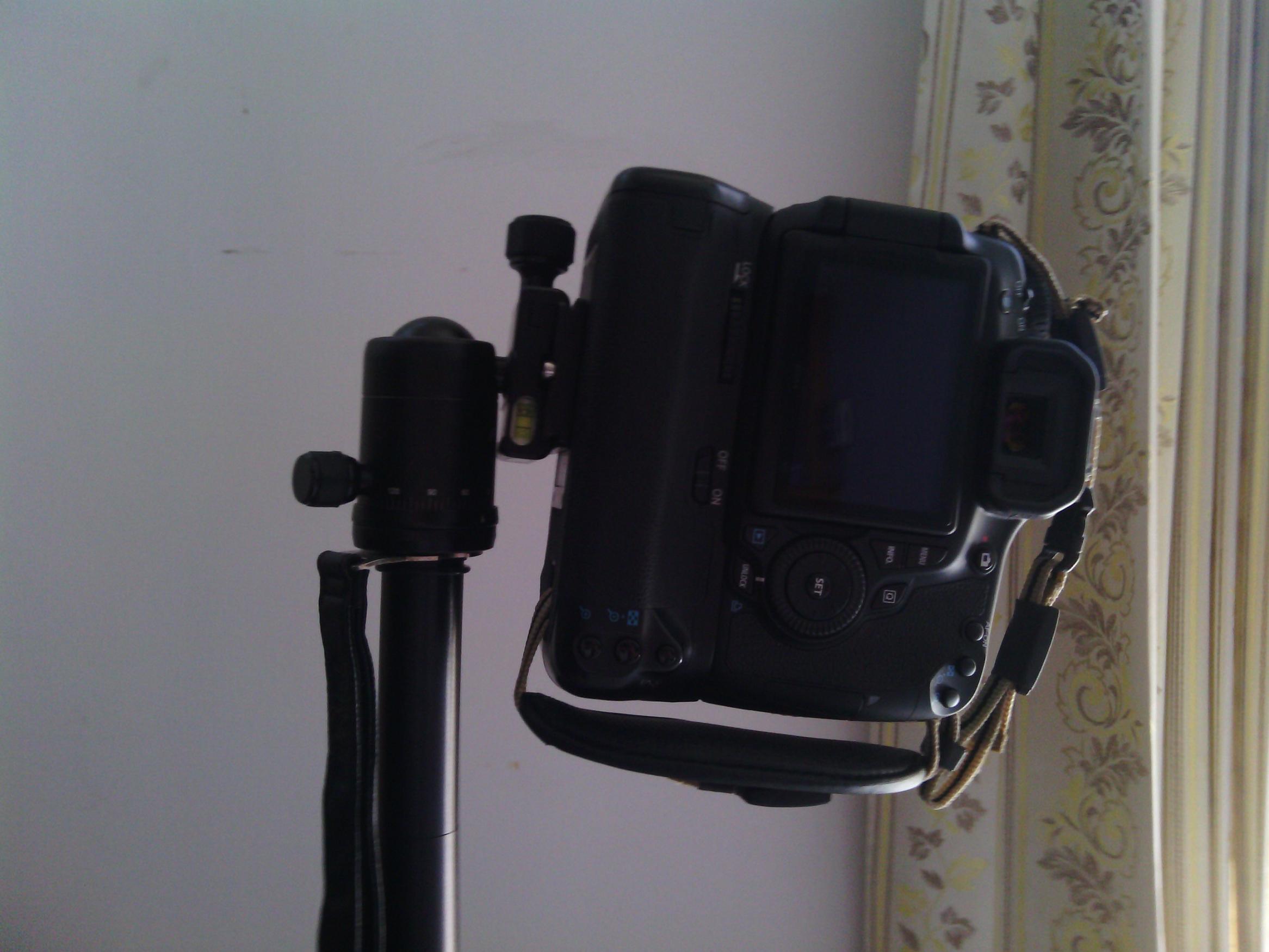

發表於 2013-6-28 03:52 | 顯示全部樓層 |閱讀模式
最近拍風景
一直有一件困擾的事情
當我改直幅拍攝
球型雲台,老是撐的不好
老是小小的斜邊
抓水平鎖定前,須加上斜邊的補正角度
不然一定斜
請問有誰有好建議來克服這個問題嗎???
千萬別叫我換雲台
目前沒錢

 樓主| 發表於 2013-6-28 10:09 | 顯示全部樓層
這張圖應該能明白表示我想表達的
斜邊
發表於 2013-6-28 10:13 | 顯示全部樓層
你試試看先把雲台角度喬好鎖緊
再把相機裝上去
如果裝上去還是變這樣
那就只好等你比較有閒錢的時候去買顆大一點的球了

發表於 2013-6-28 10:47 | 顯示全部樓層
前輩,
我的方式是:
1.將雲台角度往上調整些許,加上相機重量後若有需要再微調鎖緊.(小弟相機比較輕很多)
2.搭配調整腳架長度.
3.後製調整畫面---最沒辦法中的辦法.
以上供參考.
[s:21]
發表於 2013-6-28 11:36 | 顯示全部樓層
把垂直手把拆掉吧!你的球型雲台可能已超出它的負荷量了!不過,奇怪的是雲台的設計不也是轉到90度就到底了嗎?[s:44]
發表於 2013-6-28 12:50 | 顯示全部樓層
球形雲台都會有這困擾[s:21]
印象中有一種直拍架 可直 橫交替構圖
發表於 2013-6-28 15:08 | 顯示全部樓層
球型的大多有這種問題在
我的那組單買要兩千多元也是有這種問題
不過曼富圖的的幾款球型雲臺
多一個按鈕,可以將角度卡在90度的位置
還挺想去買一個來玩的說[s:6]

發表於 2013-6-28 15:42 | 顯示全部樓層
雲台應該是51Q,如果是51Q那就是載重不足.這顆頭只能撐不加把手的機器.

發表於 2013-7-18 05:07 | 顯示全部樓層
小弟觀查.... 中柱與雲台就己有傾斜了!! 再加上過重....
以致於斜這麼多~~
