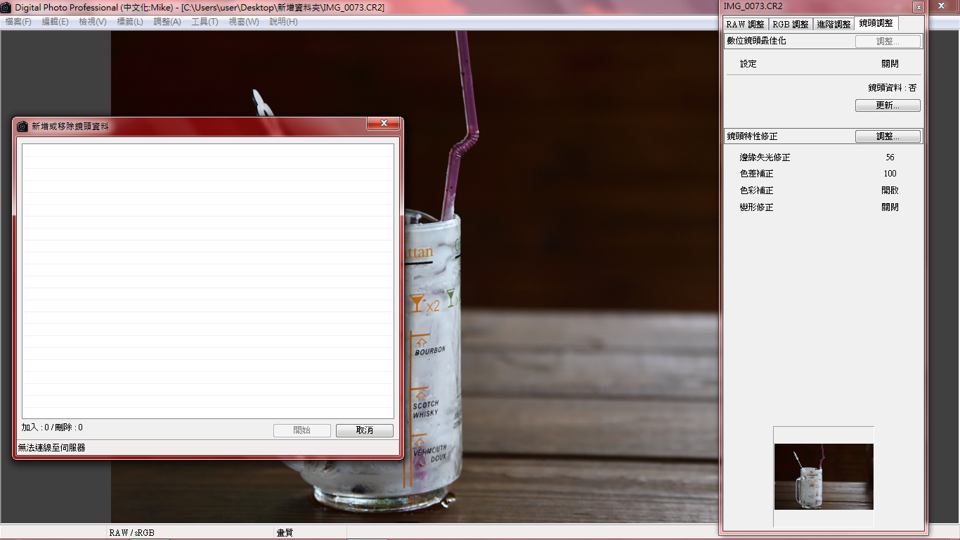

我是Canon新手,想請問為什麼我的DPP無法使用這個功能
照理說就算不能用也可以下載鏡頭資訊吧?!
相機6D 鏡頭50 f1.4 小小白和16-35都是像上圖那樣無法更新
(我是用CD安裝後升級成3.13之後再中文化)
請各位大大求救求救>"<

是不是網路有問題? 上面寫著無法連接至伺服器。

先用eos utility 將鏡頭調整資訊打勾,必需將相機以usb線連到電腦上!

我重複試過了幾次也還是不行,似乎跟這台電腦有仇...可能得不用光碟重新安裝一次
因為我還有一台老桌電,為他升級到3.13.0.1就可以找到鏡頭資訊並更新
我兩台電腦唯一不一樣的地方就是,一台是從幾年前的版本升上來((可以更新鏡頭資訊
                                                             一台是6D光碟升上來的((無法連接伺服器
有人跟我一樣的問題嗎??求解阿>"<
 樓主| 發表於 2013-7-12 12:39 | 顯示全部樓層
阿~問題我自己解決了~~~~~~~~~~~~~~~~~~~[s:19]
只要直接開啟DPP所在資料夾的"DPPLensDL"這個應用程式
發現的原因是因為下載了免安裝版,之後怎麼都找不到怎麼開啟,就每一個.exe都點開
結果就開到DPPLensDL之後跑出鏡頭列表(這不是一個期待已久的畫面嗎[s:33] )~~~再打勾勾,就可以用搂~~((只是好可惜沒有28-135mm這顆鏡頭的資料[s:95]
不過為什麼在DPP裡面第一次使用會無法更新呢[s:53]

免安裝板可能有Bug 吧
