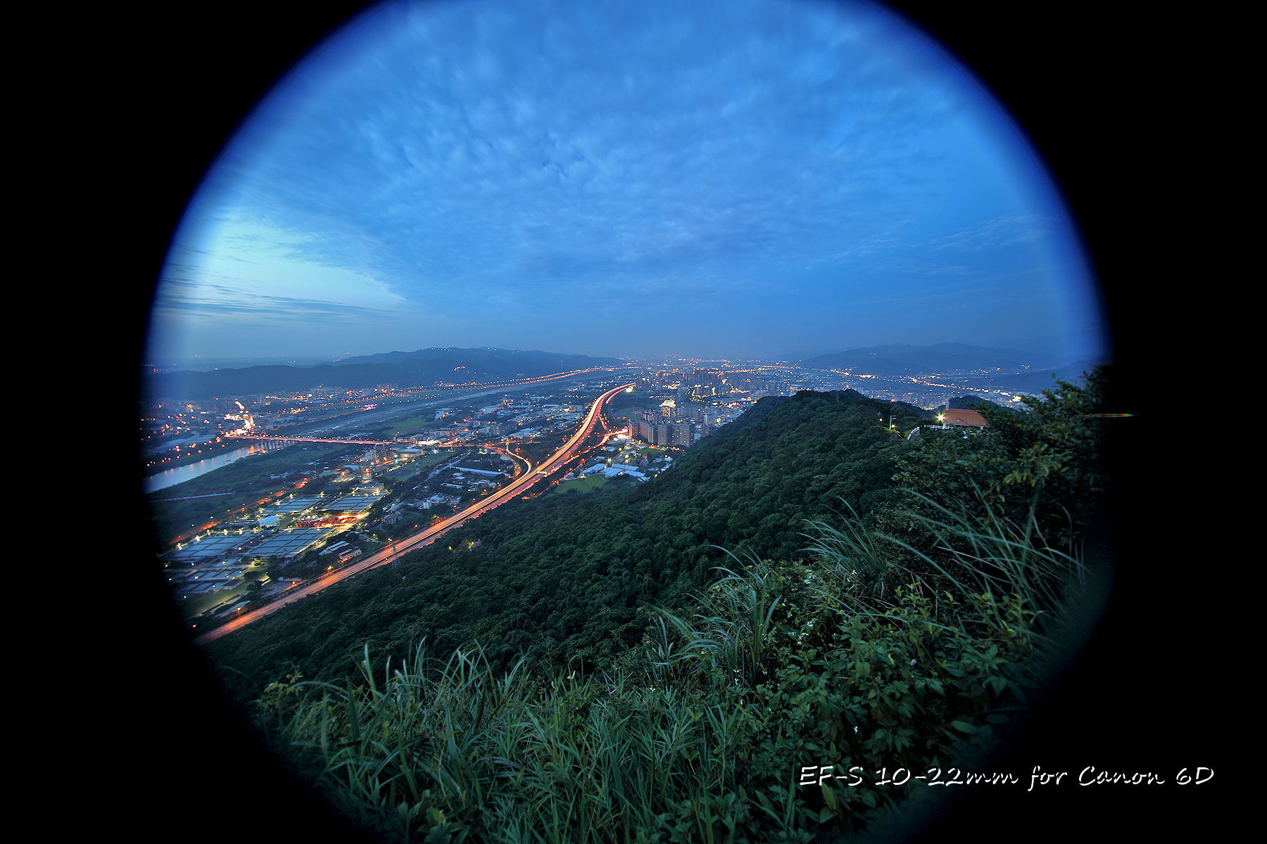

請問一下眾前輩 這樣的照片是哪種焦段的鏡頭才可以呈現
8MM? 10MM? 還是需要上全幅機才可以有這種效果
小弟我上網爬了文章  還是有諸多不懂
希望前輩們可以幫我只點一下迷津
因為最近想要入手T116 所以稍微爬了一下文章
感覺這效果也不錯 雖不常用到 但是我想了解一下這效果如何呈現
麻煩前輩解答了

發表於 2013-7-24 00:32 | 顯示全部樓層
魚眼鏡頭 黑圈是apsc鏡頭裝在FF上

發表於 2013-7-24 02:29 | 顯示全部樓層
我的也有黑圈:
http://www.canonfans.biz/read.php?tid=162158
不過要放在FF上
發表於 2013-7-24 04:06 | 顯示全部樓層
5D3+T116  11端
5D3+T116  16端就不會有成像圈了

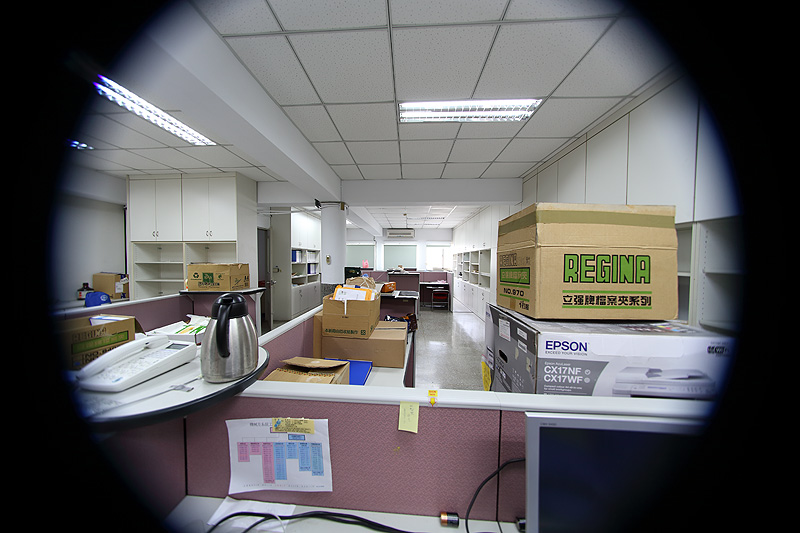

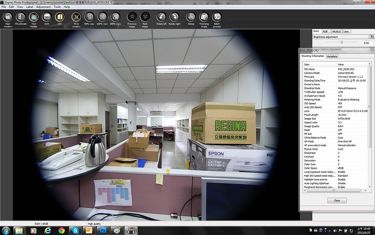

發表於 2013-7-24 08:24 | 顯示全部樓層
恩! 這張應該是 FF + T116
因為他全周的拍攝範圍沒有到180度 ,也沒魚眼那種誇張變形
真正EF8-15mm + FF
應該像這樣 範圍有達到180度

8mm魚眼,裝在全幅拍!
發表於 2013-7-25 14:04 | 顯示全部樓層
10-22上全幅也是可以拍的出的。
