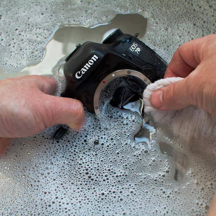

發表於 2013-8-3 20:24 | 顯示全部樓層
就這樣處理吧
