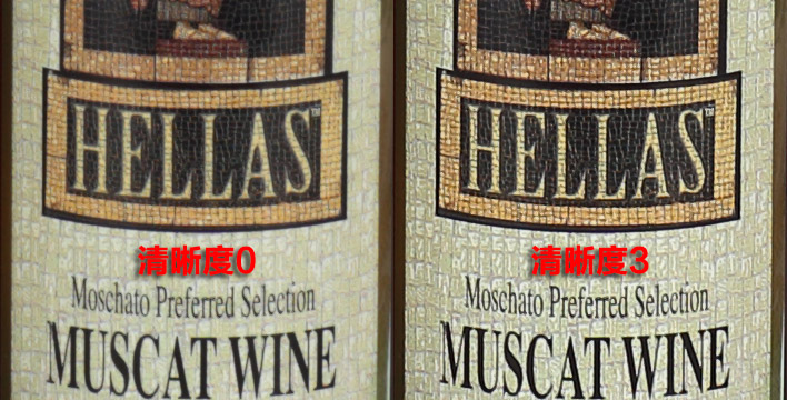

最近發現如果把相機的清晰度調到0的時候出來的照片會沒有正常 +3的時候清晰的。(模糊挺明顯的)
那麼說明就是相機最原始拍攝出來的畫面就是清晰度0的時候畫面了? (不知道是否正確)
一般新買回來的相機都用標準的模式來拍,默認就是+3的清晰度,那不就等於是後製了清晰度,
而不是相機原有的清晰度了。
要是購買的時候測試鏡頭是否跑焦或是否準焦,是否應該也把清晰度跳到0來測試,然後調試到最清晰才是正確?
那樣調教好的鏡頭再+3清晰度的話就超級銳利了啦。(不知道這個推論對不對呢?)
以下是用RAW轉出來的圖片,清晰度0和清晰度3的差距。
發表於 2013-8-8 06:50 | 顯示全部樓層
3清楚
發表於 2013-8-8 09:28 | 顯示全部樓層
假如每一顆鏡頭都需要設定+3的話,就是相機移焦了。
如果是個別鏡頭需要設定的話,就是鏡頭移焦了。 [s:58]
發表於 2013-8-8 10:55 | 顯示全部樓層
準焦指的應是對焦點的前後景深範圍是一樣的
調整相機的清晰度反而有點像是後製時的銳化
反而調高比較容易看出來是否有準焦
發表於 2013-8-8 11:18 | 顯示全部樓層
樓上的童鞋可能有所誤解了提問者的意思了
他開啟的應該是機身的銳化+0 和 +3的對比
是的,那個銳化是有作用的,但是原理基本跟DPP 或者 PS後期一樣,輪廓矯正,沒有無緣無故得來的銳度,相信是損失了一些細節,當然這些細節是我們開100%,肉眼也不一定可以看出來的。
機身銳化可以解開,但是不用開到+3,可以拍 raw,後面想銳化,自己可以調整。
至於跑焦的話,你帶一個測試卡,就看的出來了,和銳度關係不太大,我覺得,跑焦的那種模糊一般不會跟銳度混為一談
發表於 2013-8-8 11:22 | 顯示全部樓層
使用測焦板後就可判定鏡頭是否移焦 !
 樓主| 發表於 2013-8-8 13:25 | 顯示全部樓層
就是說用0拍攝,圖像不夠銳利也是正常的?
發表於 2013-8-9 22:59 | 顯示全部樓層
回 shokocake4 的帖子
shokocake4:就是說用0拍攝,圖像不夠銳利也是正常的? (2013-08-08 13:25)
对的,佳能本来就不是以锐利见长,佳能的头很锐的也就那么几个罢了,不用太在意,跑焦和锐度不够是两回事[s:68] 你换上70 200 F4L IS或者100L,就看得出锐了
 樓主| 發表於 2013-8-11 01:54 | 顯示全部樓層
回 seawindym 的帖子
seawindym:对的,佳能本来就不是以锐利见长,佳能的头很锐的也就那么几个罢了,不用太在意,跑焦和锐度不够是两回事[s:68] 你换上70 200 F4L IS或者100L,就看得出锐了 (2013-08-09 22:59)
那麼一般鏡頭清晰度開多少最佳的?
發表於 2013-8-11 11:45 | 顯示全部樓層
回 shokocake4 的帖子
shokocake4:那麼一般鏡頭清晰度開多少最佳的? (2013-08-11 01:54)
我一般开+1 或者+2最多,你拍raw的话,到dpp里可以根据你的喜好调整锐度,对比度,饱和度。数码的东西,不用太纠结这些,全都可调[s:58]
發表於 2013-9-27 17:10 | 顯示全部樓層
回 shokocake4 的帖子
看自己喜歡什麼樣的風格, 這應該沒有一定的答案啦...
