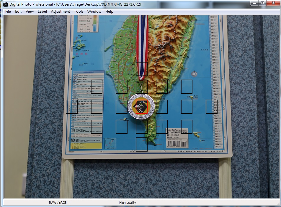

剛從500D升級至70D 對於70D的對焦系統還不是很熟
測試了中央單點對焦與區域對焦點
發現中央單點對焦,很準畫面很清晰
但區域對焦對到的範圍經常都很模糊感覺就像沒對到焦
即便是被涵蓋的對焦範圍依然看起來模糊模糊的
請問是我操作方式錯誤嗎?還是說區域對焦不適合用在靜態物體上?
70D+50MM 光圈F1.8 全程上腳架
1.中央單點對焦,被對焦的範圍很清楚

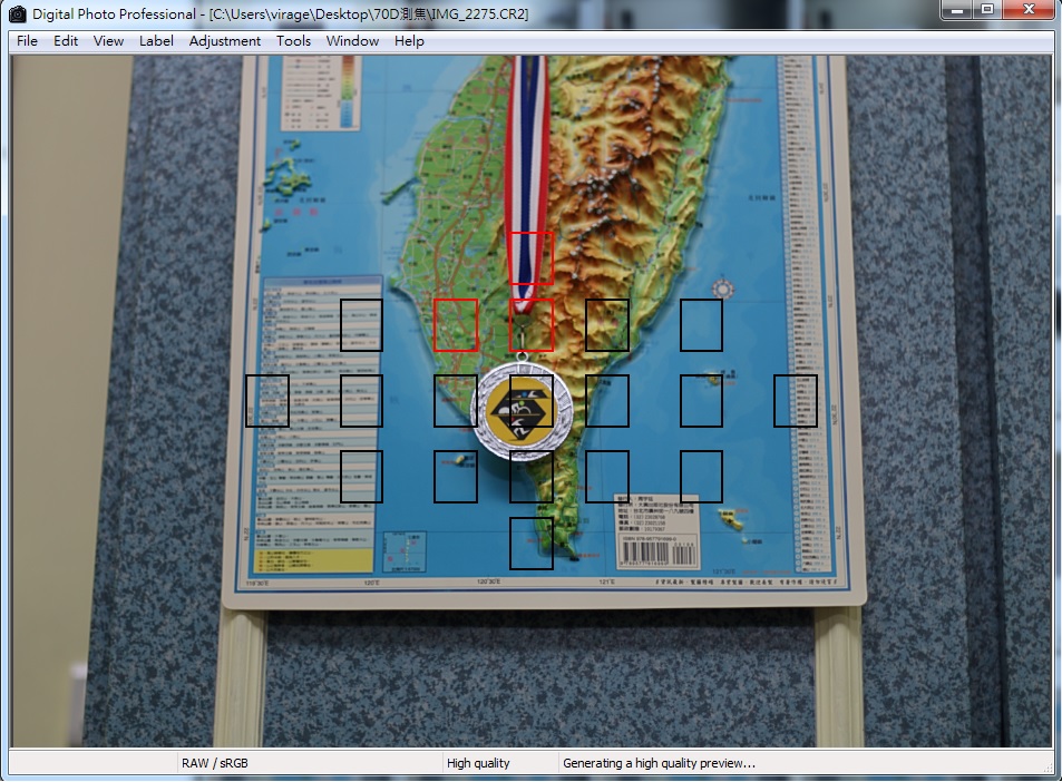

2.上區域對焦,被對焦物體不清楚

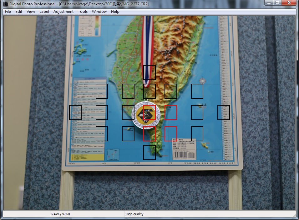

3.中央區域對焦,被對焦物體模糊

光圈1.8 全程上腳架,看來是景深的問題[s:22]
(貓頭沒有用多點對焦,所以用猜的)
http://judelaw.pixnet.net/blog/p ... 6%95%99%E5%AD%B8-01
那幅地圖是立體的吧[s:68]
多點對焦是由相機自動選擇,自動判斷。不一定是拍攝者想要的對焦點。
發表於 2013-9-19 23:13 | 顯示全部樓層
大大在室內拍攝,
1,快門速率是不是太低!
2,區域對焦要用於主體明確與背景有相當距離之情況才好,
3,拍攝時遲疑了一下,以致您前後飄動(移動)
4,最小拍攝距離不足
5,沒有明確對比度高的線條,70D是全焦點具十字對焦功能,
6,50 f1.8天生精度不高,
7,室內因燈光使用日光燈,閃爍的光線造成對焦誤判.
這類問題可由實驗得知,寫這麼多,您就別再問這種問題了吧!

謝謝seanyeh 與科帝斯 大大的指導,不過我心中最大的疑問是
即便光圈1.8有大景深,但至少被對到的東西也該是清楚的阿
為什麼整張照片看起來全都是模糊的?

發表於 2013-9-20 09:27 | 顯示全部樓層
你是斜著拍攝.因開大光圈.除對焦點外.其他都變散景了.近攝應採單點對焦的.
