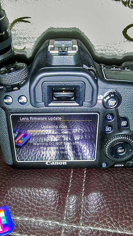

5、進入目錄選單,選擇如下圖所示之畫面,進入升級,跟著進入會如下圖依序指引升級

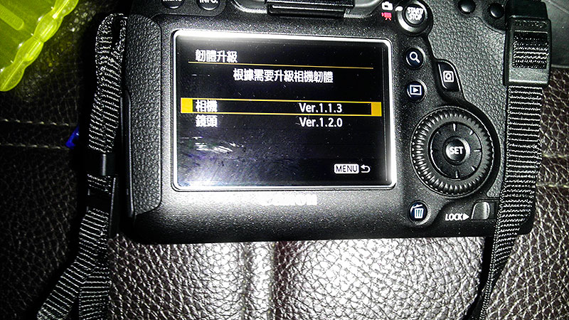

下面圖二是我已升級完後再回頭補拍的照片,故是顯示最新的了,原本應該是1.1.0

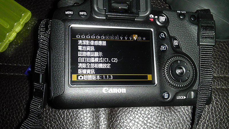

6、跑完即完成升級啦!你也可以在回到升級畫面來確認你現在鏡頭是否已經是最新的囉!

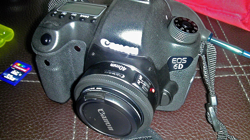

最後再來張證明我是用6D升級的
以上供有需要的大大參考(上面過程照是用小弟手機臨時拍的,傷眼請見諒喔![s:81])
