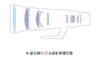

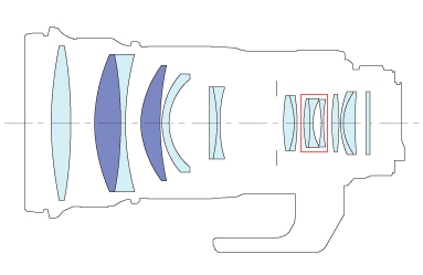

基於砲管的[strike]金玉[/strike]前玉(奇怪,老是會打錯字)直徑大,重量多數集中在砲管中段之前的鏡頭端。(圖例如下)
328
340
640
所以無論大小砲管,為了減低鏡頭接口的負擔(久了會發出聲音喔!)、垂頭現象的發生(前端下垂時,若鏡頭懸空,鏡頭支架會產生反作用力,將後端"拉高"。重力會更大)以及減少微幅的震動。
所以會使用各種不同的承托支撐系統,來支撐鏡頭,藉以分散整砲組重量與重力的總合力(單手持住鏡頭後端試試,就知道多出來的重力有多重)

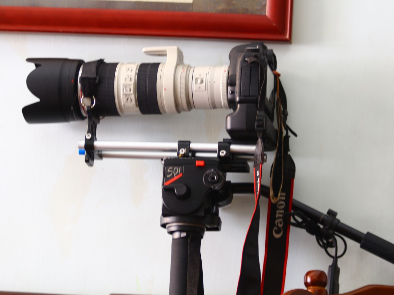

之前的PO文有談到,但只是輕輕帶過。這幾天在高美館(高雄美術館)看到幾管砲,只有一管N廠的新款328,雲台雖然只是501HDV。但由於他的原廠腳座較短,所以501HDV就能夠勝任。我舉例來說大家比較容易了解
圖中的砲組是小白兔+2X II+5D2(手把內兩顆電池),原廠資訊重量總合:1.49+0.325+1.3=3.2KGW(圖中承架重量合計445公克)
上504HD雲台,平衡重力調至5KG(不加阻尼)...找不到俯仰各45度範圍內的重力中心平衡點!!???因為重力抗衡不足!!
或許會有人認為是M廠的平衡力調節不夠精確,我也偷偷拿到FSB 8上試過,必須調到第六段才能找到平衡點。
但若是拿掉把手與一顆電池,重量減掉390公克,504HD五公斤平衡力很快地就能找到重心平衡中心點了!原因在於工作高度降低4.5公分了!

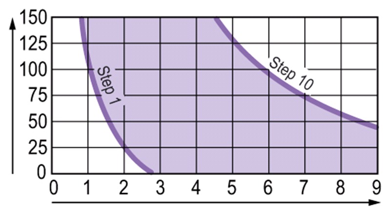

FSB 6
DV10
以上兩張圖表各為FSB 6與DV 10的平衡力圖表,雲台的平衡力,各大廠皆是以100MM工作高度時的標準來公布。透過這兩個圖可以得知,每增加25MM,抗衡力到就會減少1KG!!無論是重型或中型雲台皆是如此。

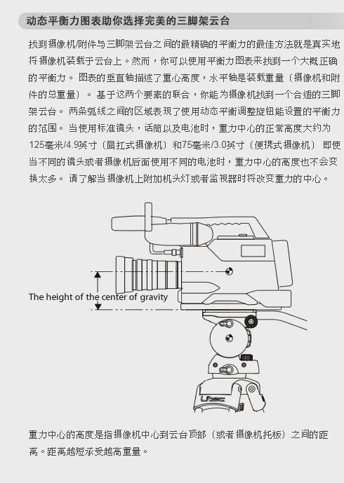

看到這裡有人或許會質疑,第一張圖的工作高度大約是8公分,總重四捨五入算3.7公斤好了。為何五公斤的平衡力撐不住呢?
這張圖是LIBEC官網解釋平衡力與工作高度的圖表,最下方那句話可以驗證上述的內容。大家要知道油壓雲台設計時,是以攝影器材作為主要"服務"的對象。而攝影器材的重量大多是集中在機身部位(上肩式或稱肩托式,一般新聞台攝影師扛在肩上那種。1DX加電池只有1.5公斤)。且常用的鏡頭較短(一般採訪用100MM以內的變焦鏡,長度大約落在20CM左右)。與飛羽砲組重量大多集中在鏡頭幾乎最前端不同。(高端的攝影鏡頭也是集中在前端)
(注意上圖內文中有一段...即使更換不同鏡頭,重力中心也不會改變太多。單指攝影機)
另外就是飛羽砲管的總長,以640大王為例,砲管大約50CM(不含遮光罩)。加上2X II則突破55CM大關。
這個長度產生的力距,越長越重。怎樣計算??我不懂。但我能明確地告訴大家,在挑選雲台時,作平衡力估算,絕對不是以器材總重為基準。因為重心平衡系統所承受的是"器材重量+器材所產生的重力總合"。
