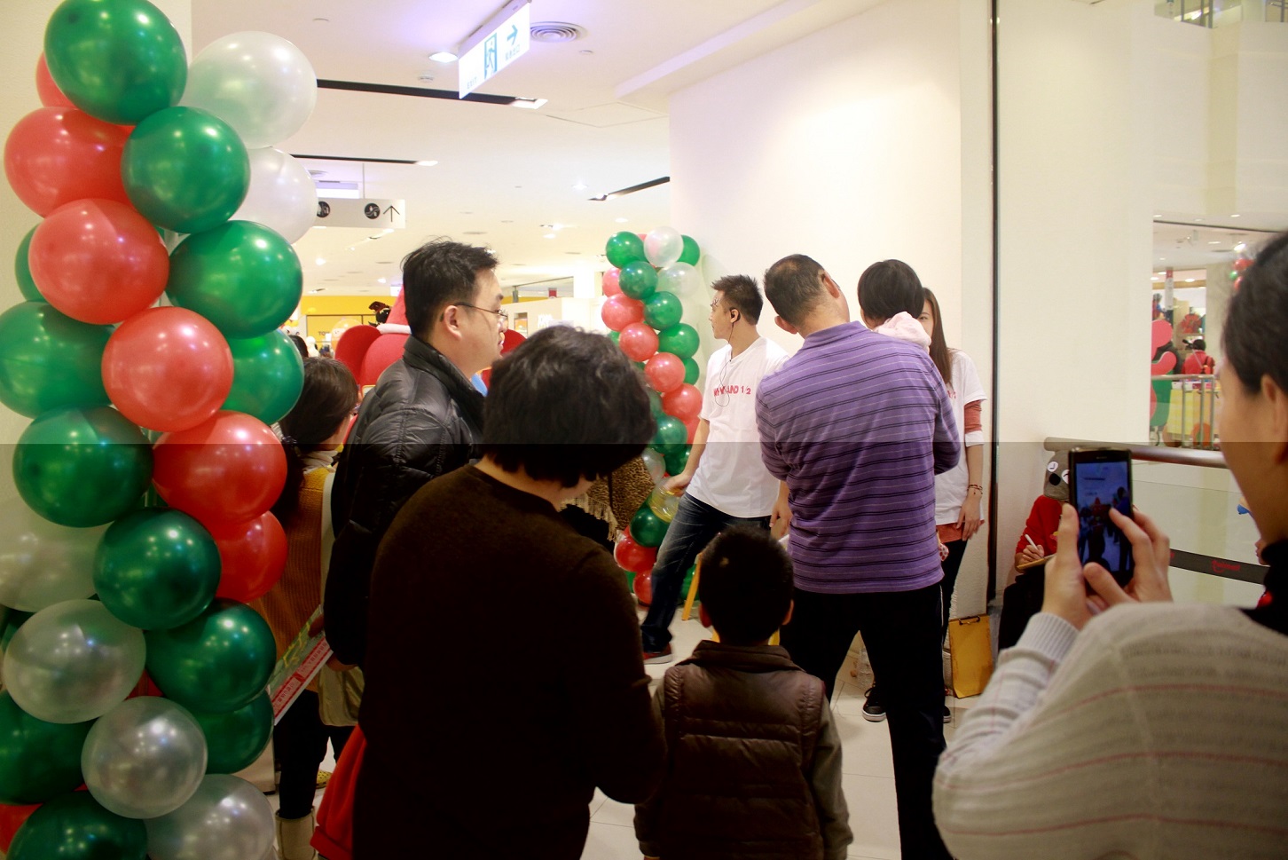

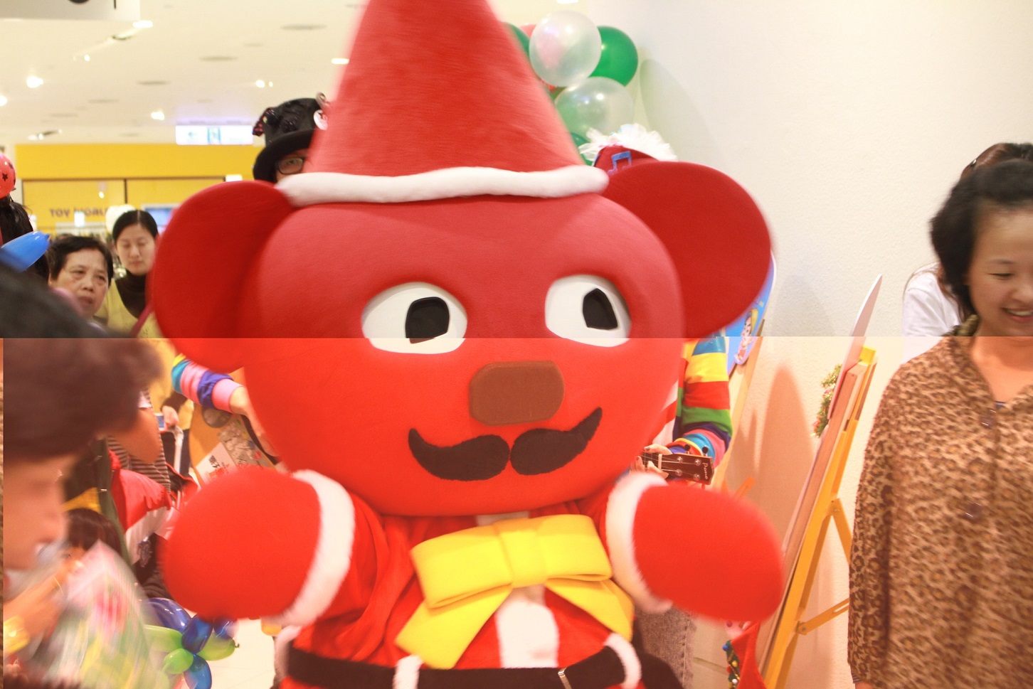

小妹最近拍出來的照片,有時候會出現以下怪怪的漸層或是左右分離???
在相機瀏覽都是正常的,傳到電腦後就出現這樣....2部以上電腦測試都是這樣的
這是甚麼問題呢?? 請大大解惑?感激不盡...[s:41]

發表於 2013-12-22 18:49 | 顯示全部樓層
什麼相機鏡頭?
感光元件上下感光度不一樣,應該是相機故障了吧!
發表於 2013-12-22 18:59 | 顯示全部樓層
通常這種大多出現在記憶卡的問題~
少數是讀卡機~~

 樓主| 發表於 2013-12-22 19:03 | 顯示全部樓層
回 kevin5428 的帖子
kevin5428:什麼相機鏡頭?
 (2013-12-22 18:49)
相機是7D
鏡頭18-55
 樓主| 發表於 2013-12-22 19:04 | 顯示全部樓層
回 天空之辰 的帖子
天空之辰:通常這種大多出現在記憶卡的問題~
少數是讀卡機~~ (2013-12-22 18:59)
大大..所以應該不是相機本身的問題吧[s:13][s:13]
發表於 2013-12-22 19:21 | 顯示全部樓層
換張記憶卡看看
發表於 2013-12-22 21:27 | 顯示全部樓層
應該是記憶卡或讀卡機的問題,若是Micro SD卡,
最好用高速的
發表於 2013-12-22 22:02 | 顯示全部樓層
常見問題!!!
記憶卡問題,
原廠保固,就換新的吧! [s:58]
發表於 2013-12-22 23:20 | 顯示全部樓層
光圈馬達壞了不然就是計憶卡壞了!
發表於 2013-12-24 08:58 | 顯示全部樓層
alonhuang01 發表於 2013-12-22 19:04
大大..所以應該不是相機本身的問題吧
是啊~~
相機應該沒問題啦^^
換記憶卡或讀卡機試試~
品質不OK的讀卡機也會減少記憶卡壽命哦!
