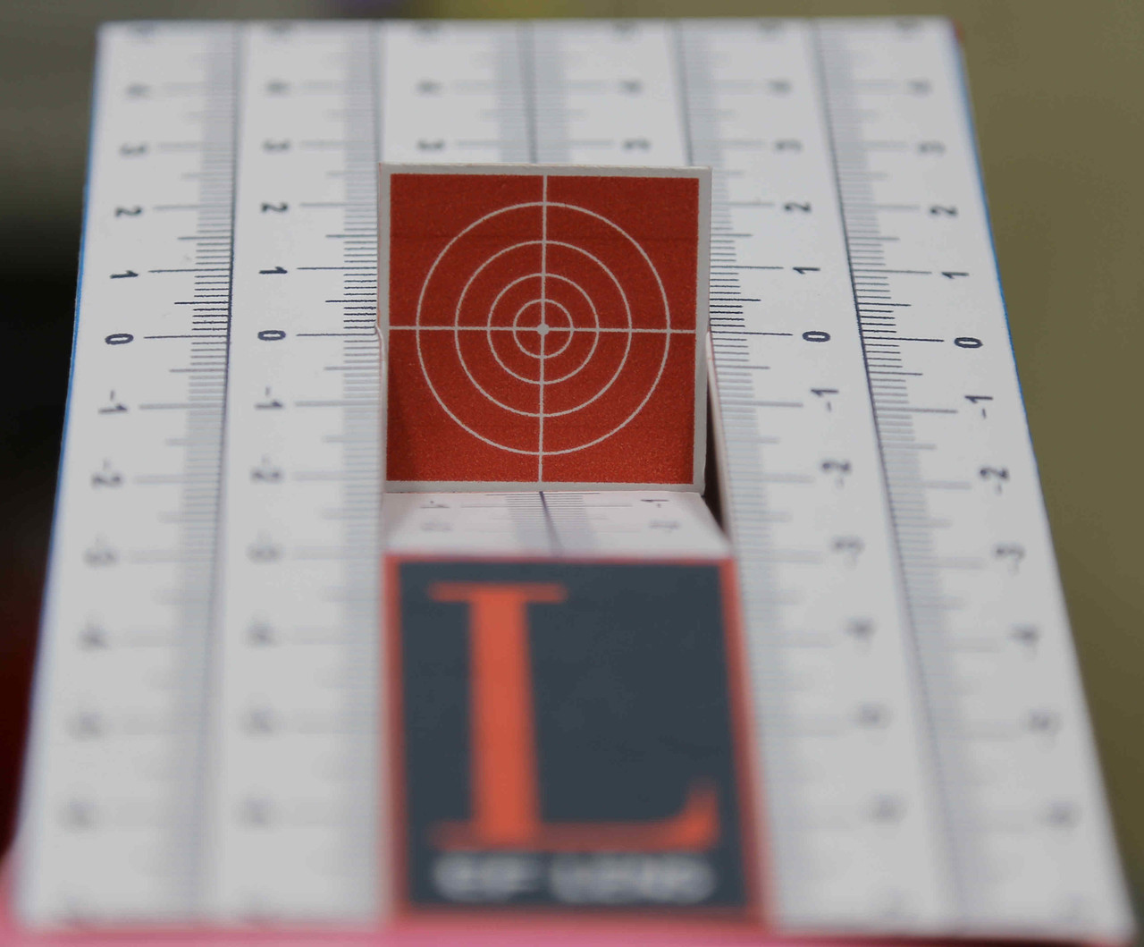

心血來潮做了個測焦板
6D + 24-105mm
最大光圈+最近距離 上腳架 關 IS
使用 自動對焦 對焦點十字正中間
感覺好像1 比較清楚一點
機身是樂比數位剛買的水貨 保內
鏡頭是二手白盒公司貨 剛過一年 保外
請問該怎麼處理比較好呢?
謝謝 ^^

ㄝ......有一點點後移啦......不過你測焦板的中間那片貼太後面也是原因之一

算准的,放心用吧,这种kit头,不会有跑焦啦

準焦.相機偏左傾斜了.

實際拍攝準比較重要
如果真的移焦了   6d本身就可以調焦
至於調焦功能   請自行詳讀使用說明書 p.314
