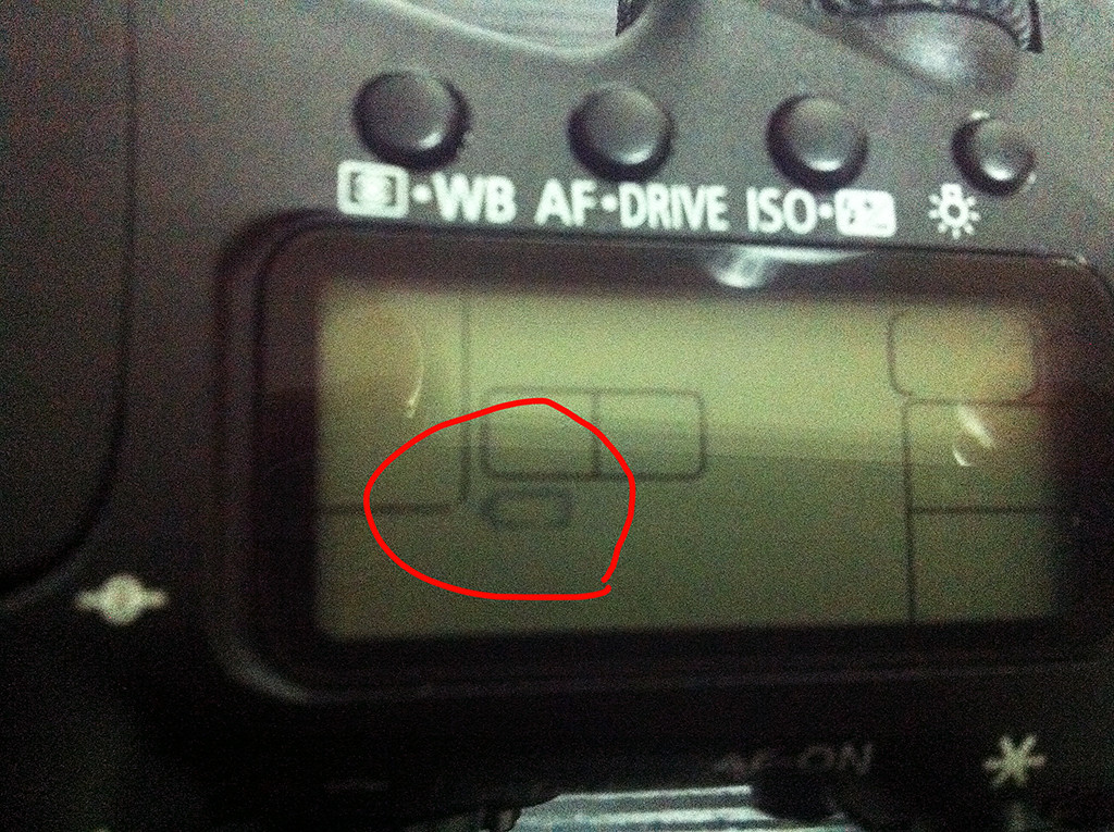

我的7D 在某次拍照拍到一半突然關機
拔掉電池重新充電後
裝入機身,指示窗竟然一直閃爍下面圖案
(紅圈處) 一直閃爍...
無法開機~~
請問有人知道是什麼狀況
該怎麼處理嗎??
謝謝了!!

有換別顆電池試試嗎?搞不好是電池壽命終了...

我的7D也遇過一樣問題
送回原廠  判定為主板問題  報價9000-10000
後來送外面工作室   換了電源板  約5000
到現在快一年了   沒在發生過   給你參考一下

 樓主| 發表於 2014-7-22 11:17 | 顯示全部樓層
sun620112 發表於 2014-6-5 23:19
感謝您
最後還是送修了。
電池沒問題,是壞了電源機版...
 樓主| 發表於 2014-7-22 11:18 | 顯示全部樓層
dickysang 發表於 2014-6-20 15:18
我的7D也遇過一樣問題
後來送外面工作室   換了電源板  約5000  ...
感謝您:
我是送彩虹高雄
檢測也是電源機版掛點
不過只收了3600 (約三個工作天)
發表於 2014-7-29 14:36 | 顯示全部樓層
yijieh 發表於 2014-7-22 11:18
感謝您:
我是送彩虹高雄
檢測也是電源機版掛點
高雄彩虹服務比較好
我送台北彩虹  工程師打給我
說整塊主板都需換
