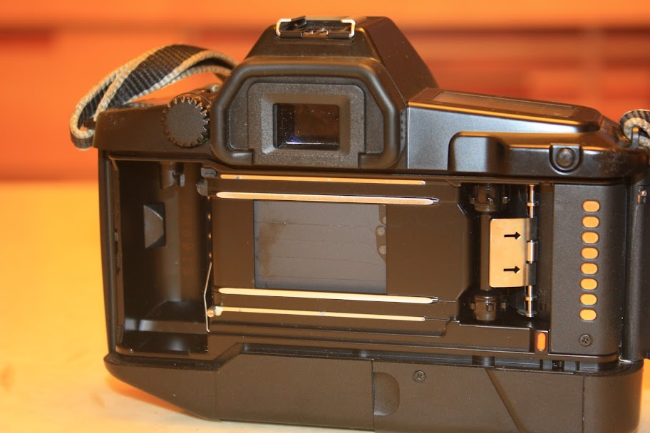

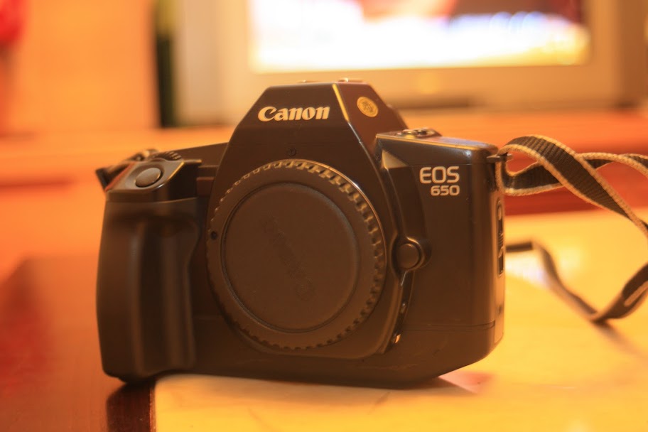

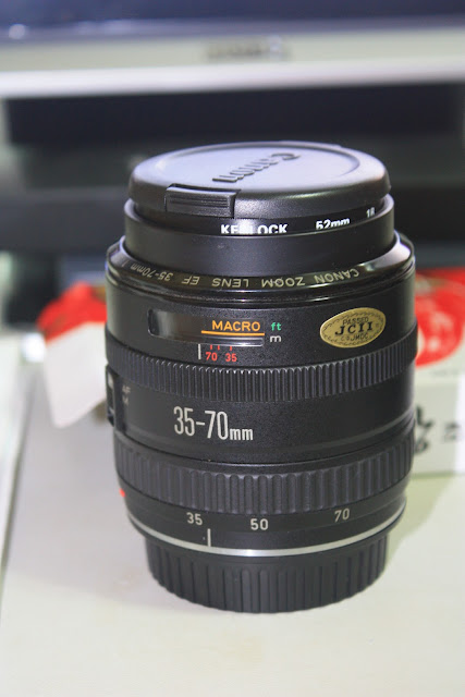

這台是我老爸年輕時候買的
剛剛把它拿出來看看
機身有些地方都氧化了 都黏黏的 囧...

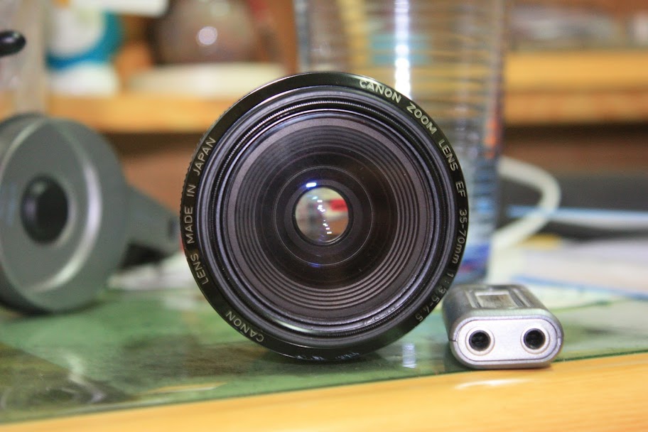

上面配的是35-70的鏡頭 放在我的450D也能用
放幾張照片 各位大大幫我看看有沒有必要去清理保養一下...
或是只處理鏡頭 機身就不用清了?
如果要一起弄的話 電池也要重新去買一下了...
中間那邊好像油油的...

發表於 2010-4-7 14:52 | 顯示全部樓層
我想鏡頭應該值得保留吧!!
機身就看大大對於底片機有沒有興趣了

發表於 2010-4-7 16:45 | 顯示全部樓層
這台是EOS系列第一台自動對焦相機!!
歷史地位非常重要,雖然只有六分割區測光模式,但不失為一個初學底片的好機子。
另外35-70這棵鏡頭就是當初的KIT鏡,隨後又出了EOS630與EOS620這兩台強化版。
電池使用2CR5,一般的沖印店都還可以買的到。
機身內部的灰塵用吹球吹掉就可以了,或是用毛刷把一些角落的灰塵掃掉,但是盡量不要去動到快門簾。
另外快門簾如果有溢油現象,代表快門海綿已經老化,可以不用更換。然後拿棉花棒沾點酒精,輕輕的把上面的油漬給擦掉就好,這台機子的快門聲很好聽、有一種說不上來的古典味!!

發表於 2010-4-7 18:31 | 顯示全部樓層
還是要注意一下反射鏡四周有沒灰屑。
還有當反射鏡彈起來都會貼住上緣,注意看有一條細細的黑色減震海綿。
如下圖示範:
若是老化脫落必須更換掉,減震海綿能吸收反射鏡撞擊力道,避免反射鏡過早損壞。
另外注意對焦屏內有沒發霉,若是有發霉,會自己動手拆可以自理,否則還是交給專業去處理。
交給專業處理會把機身裡外一併清理乾淨,有海綿脫落老化都會順道換新的。
