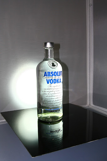

剛剛心血來潮,試拍一下伏特加的平面廣告,沒有到完全像啦,請勿見怪,[s:26]
大家對伏特加應該不陌生,相信也是很多人得最愛~[s:31]
ABSOLUT VODKA原本是一個默默無名的品牌,直到1981年推出一系列相關平面廣告一砲而紅,
小弟不會喝酒但卻很喜歡 "絕對伏特加" 一系列的廣告,酒瓶也是從 KTV ㄎㄧㄤ 來的,[s:12]
但之前倒是沒去研究此系列商品怎麼拍攝,以1981年推出來說,當時合成技術應該還是沙漠時期,
所以直接以一張拍攝為主去嘗試,其實版上的高手大概都知道怎麼拍,
大家不仿動動腦猜猜看,有其他方法也歡迎提出來大家互相增長知識~

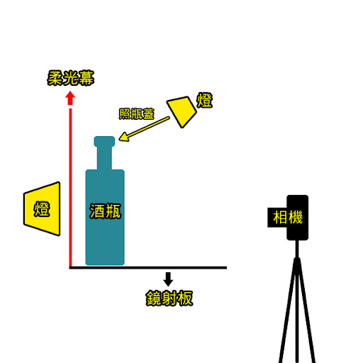

拍攝方式:
拍攝方式其實不難,需要道具- 小型攝影棚鏡射板兩盞燈 即可,
如下方圖所示,拍攝時將四週的燈關閉,將一盞燈架在攝影棚柔光幕的後方,
因為柔光幕柔和的透光性,所以背景自然呈現圓形光源效果,
這時酒瓶放在準備好的鏡射板上方讓其呈現倒影的感覺,
至於酒瓶蓋上的反光,則是將另一盞燈打在酒瓶蓋上方約45度,
我是用手持方式打燈比較好控制,打的位置要注意一下,光線不要破壞到後面的圓形光源效果即可,
其實稍微動動腦大家都可以拍出自己想要的商品~感謝觀賞~
