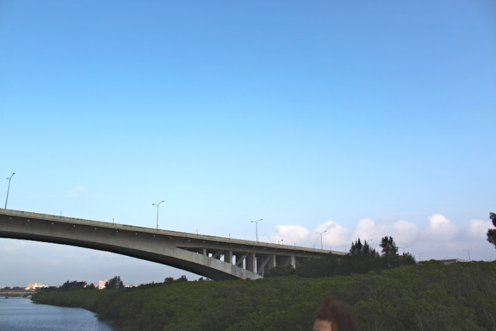

光影是目前我最常使用的修片軟體~曾經看過別人用過去背功能來製作類黑卡的照片~想說自自也試看看
因為貼圖很麻煩~全部都用文字說明~先說sorry囉~
1首先找一張背景太亮的照片
2複製另存新檔
3使用數位補光的方試將黑的地方加亮至想要的亮度
4.使用去背功能將背景去掉
5.載入原圖當背景
6大功告成~[s:19]
增亮後看到一顆人頭~[s:61]
下次要學習將雜物消除[s:92]

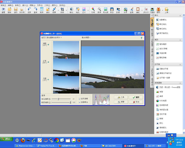

發表於 2010-6-6 22:24 | 顯示全部樓層
回復  lendlice
hdr的功能??可否再詳細的說明一下怎麼用~不知道有這功能~ ...
gp1674 發表於 2010-6-6 22:06
那就圖借一下(不妥的話告知一下我在刪除)
hdr功能簡單說就是用包圍曝光來做
但那是正常來說
若是要快速修亮暗部
最快方法就
把原圖要的加亮的地方拉對在加上一張要加暗的地方弄對
這次偷懶一點
因為只加亮草地
所以先進光影把草地加亮
然後選
進入後
要選三張圖
由上到下分別為過亮-適中-過暗
所以把調好亮度的照片放在最上面
中間則放入原圖
若有要調暗的(如天空)
可以放在最後一張
這次是偷懶版本
所以最後一張是放原圖
會看到如下
確定後的結果
 樓主| 發表於 2010-6-6 22:27 | 顯示全部樓層
回復 6# lendlice
太感謝啦~~我再練習看看~[s:47]
 樓主| 發表於 2010-6-6 22:32 | 顯示全部樓層
回復 6# lendlice
剛剛試了 一下~真的是太好用了~~~[s:33]
