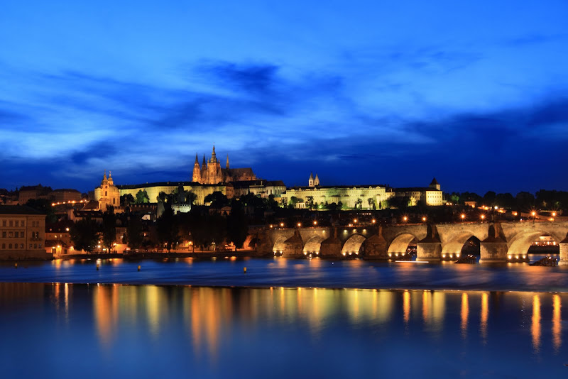

昨天在一張流PO一張''布拉格夜曝''(最後一張第5張)想到當時的情況
上圖是色溫時第一張夜曝由三張不同曝光疊圖而成
(努力上山下海搖了幾年黑卡後近一年多除非必要大都PS疊圖懶得搖黑卡了)
建築物的白平衡是接近現場較正確的但天空明顯過藍
相信很多人色溫下夜曝大都是這種情況
因為經常同好們一起曝色溫10支腳架上的相機LV上看八成都比現場天空藍很多
為了還原現場一次曝光在多種光源下應該很難完成
除非拍RAW檔調整兩張以上曝光及各自修正白平衡但通常會犧牲細節
而且憑記憶也會與當時現場有所出入

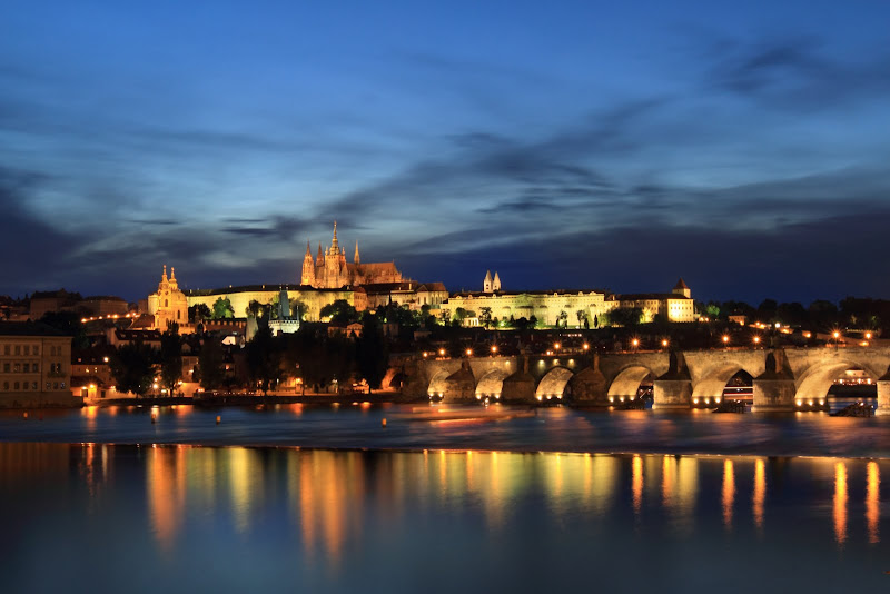

於是先以建築物為主調整白平衡先曝一張(此時LV非常好用)
2.(直轉JPG未修圖)
此時建築物接近肉眼所見現場但天空明顯過藍了

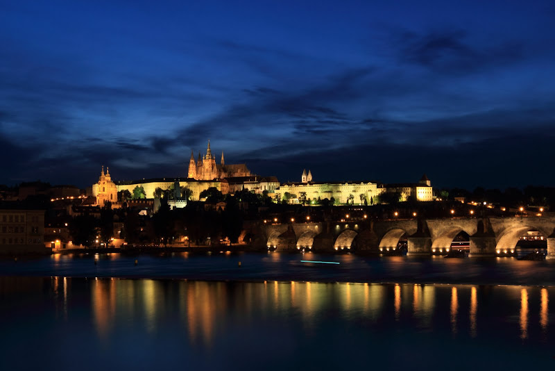

因此再以天空為主調整白平衡再曝一張
3.(直轉JPG未修圖)
這時天空接近肉眼所見現場但建築物明顯過黃了
