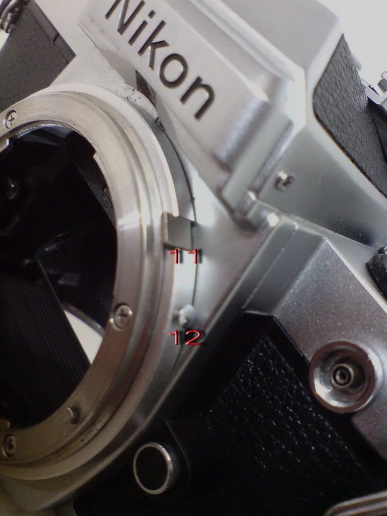

再來、再來要好好說明一下,見上2圖。
11. 光圈連動卡榫:AI、AIS、AI AF鏡頭接上後可帶動卡榫,機身藉此得知目前光圈大小。
12. A magic buttom:按下它,同時把光圈連動卡榫扳下,Non-AI的鏡頭沒有磨屁股也可裝上。
關於這個設計應該是在NIKON FT3上首見,有此裝置的還有EL2、FM、F3、F4,
有此裝置意味著就算再老的Non-AI鏡頭都可裝上,
而其他後期(FE2、FM2...)的機身因為沒有這樣的設計,必須磨屁股才可裝上。
縱然可上,但是使用上的方便性非FE莫屬,搭配它的指針試測光表,縮光圈立即可知所需快門,相當方便。

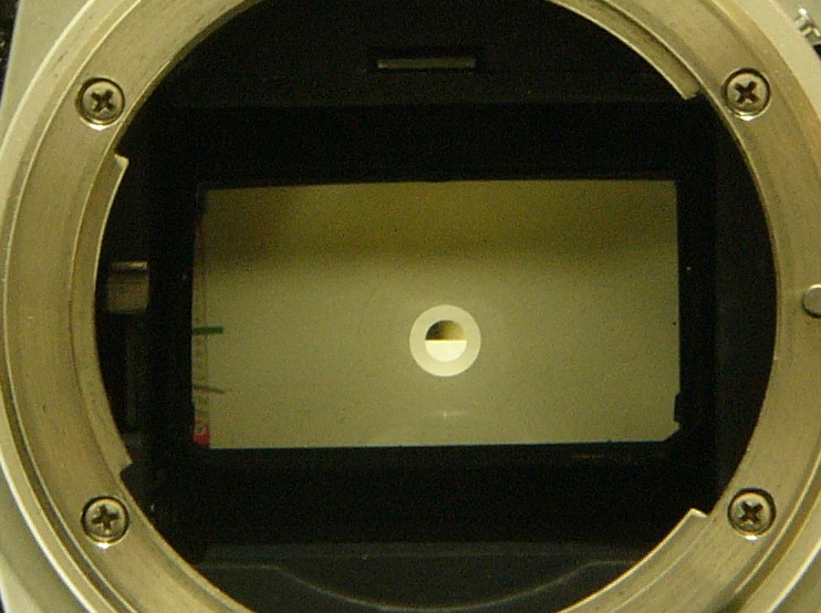

反光鏡、K2裂像對焦屏、指針式測光顯示表。▼

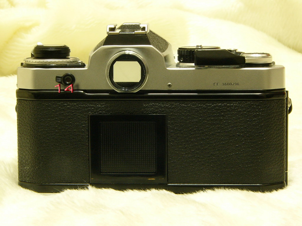

上圖,背面的樣子。
14. 電力檢視鈕:往下扳,可測知電力是否充足。

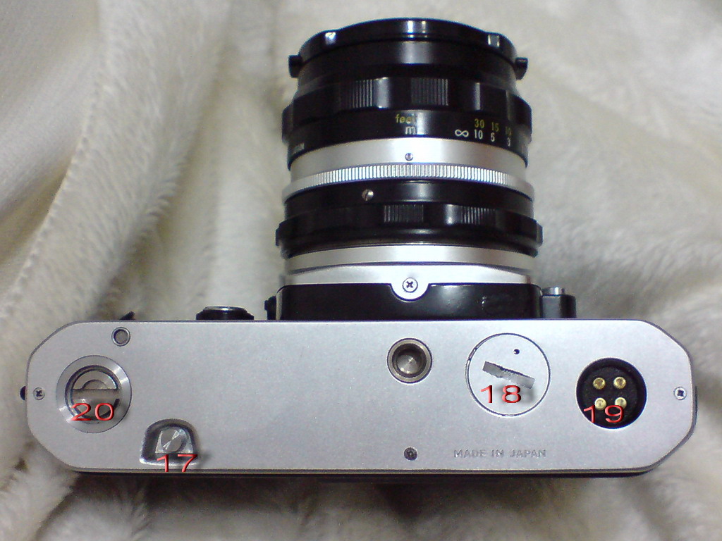

上圖,相機底部。
17. 迴片鈕:按下它才可以迴片。
18. 電池室。
19. MD12捲片馬達電子接點。
20.MD12捲片馬達捲片機構耦合。

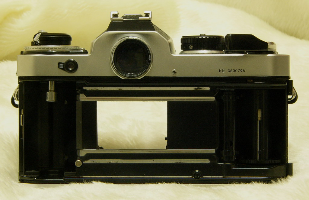

快門開啟的樣子。▼
